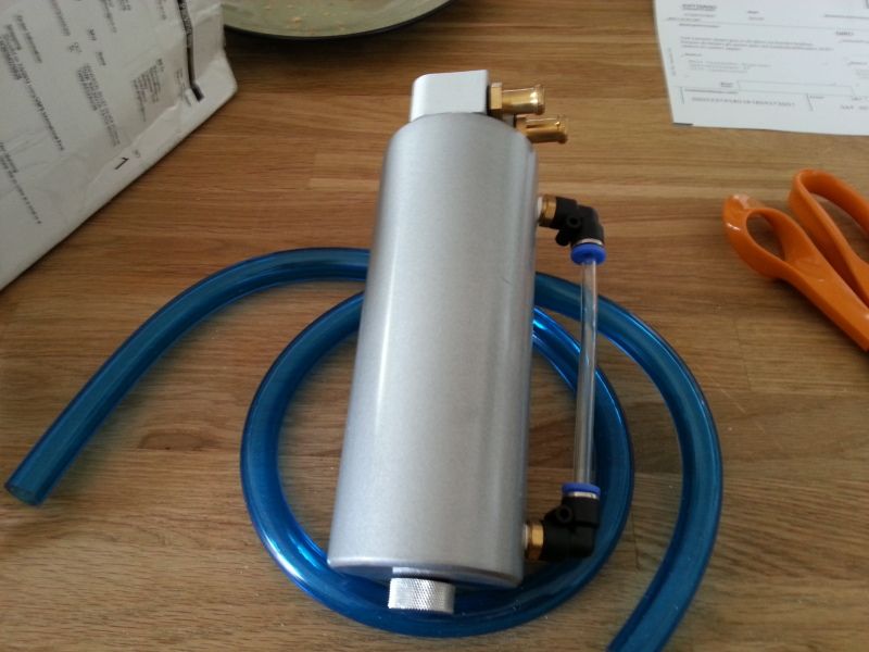

Catchtank til veivhusventilasjonen :D
Re: MrA's 200sx s14 Zenki
Legg innav xavi0n » 12 jul 2012, 21:04
Skal du bare ha ventilasjonen gjennom tanken og et filter?
Legg innav MrA » 12 jul 2012, 21:07
Nei, slangen skal inn igjen på innsuget, men man fjerner mye dritt ved og kjøre via tank..
Legg innav xavi0n » 12 jul 2012, 21:21
Hvorfor ikke bare kjøre den til et filter?
Husk å ordne en slange som leder den kondenserende oljen i tanken tilbake til bunnpanna
