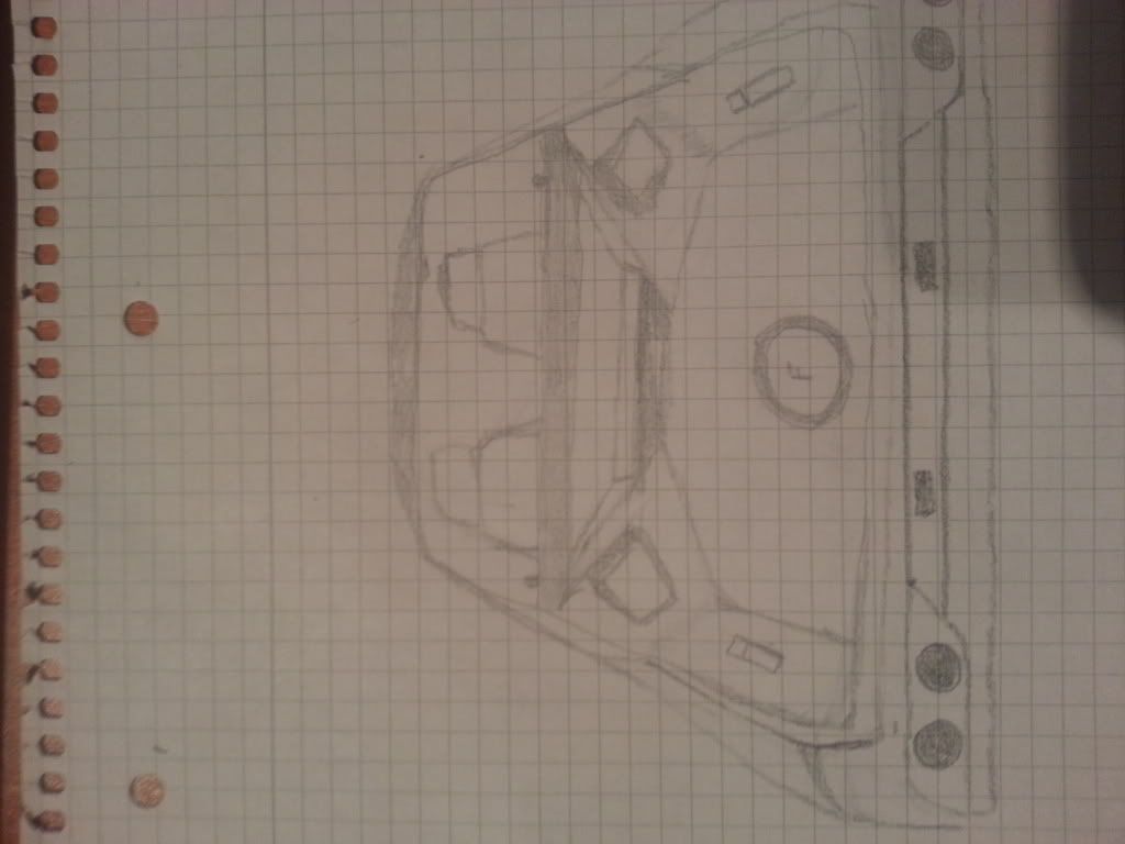

Legg innav HSR » 26 aug 2012, 11:50
Driver og monterer motoren no, skulle sette på toppen i går, men er en slange jeg ikke finner ut av hvor skal :S
Satt og kjedet meg...veldig mye, så tenkte jeg at jeg snart måtte gjøre noe med bagasjerommet.. så jeg tenker at jeg lager det noe ala dette.
Sett bort i fra at alt er feil dimensjonert osv.
De firkantene er forsterkere, ikke skjermer :P
Rundingen er subben.
Re: HSR's 200sx s13 prosjekt
Legg innav xavi0n » 27 aug 2012, 15:23
Hvor skal du gjøre av Eventuell bagasje?
HSR
Innlegg: 275
Registrert: 21 mar 2010, 21:02
Legg innav HSR » 27 aug 2012, 17:43
Har jo bakseter
