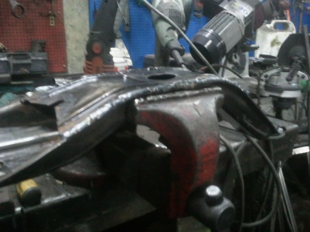

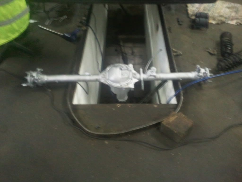

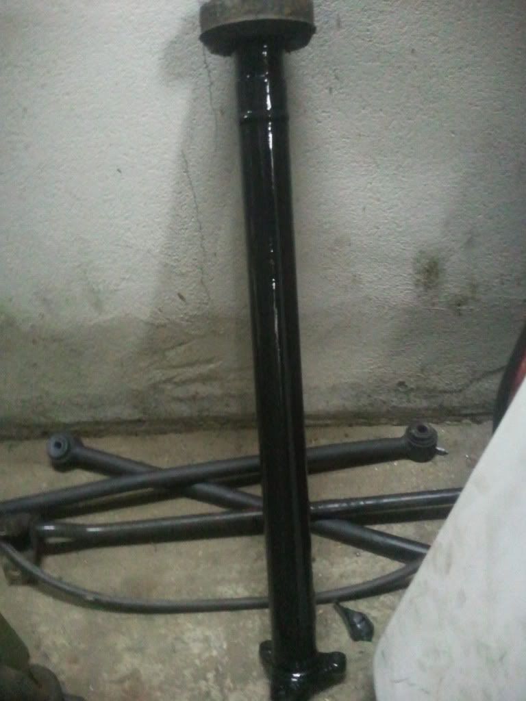

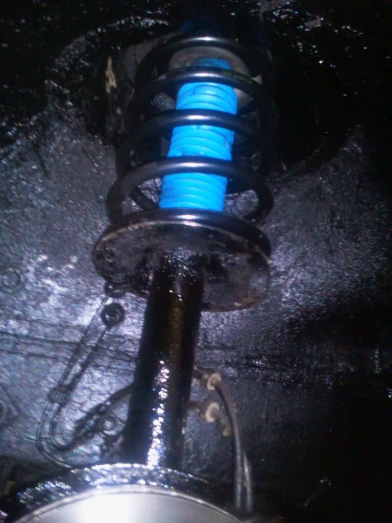

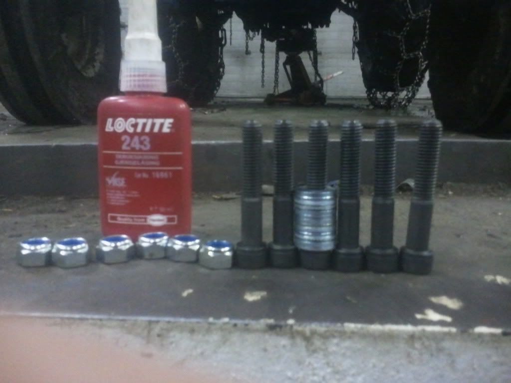

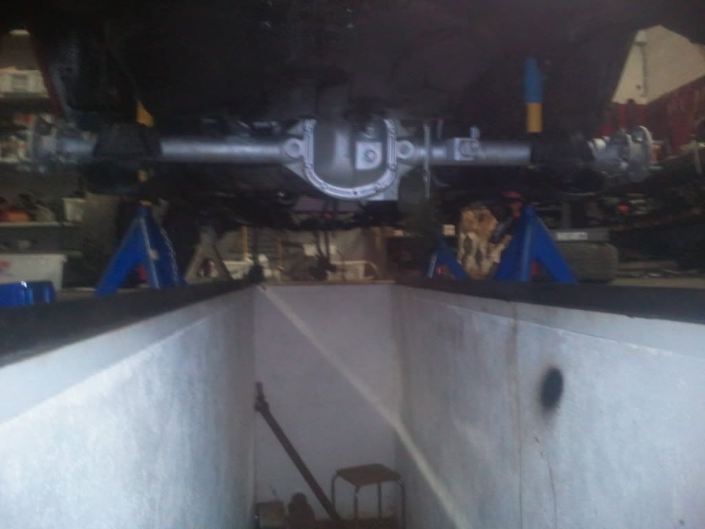

Da har jeg fått montert litt under bilen igjen.
Fikk presset nye foringer i momentstaga og bærebrua, så da er det iorden :) Også skiftet simringer på stikkaskjelene samt lager, å ny olje på diffen, så da er den biff å klar til og smake moment og hester når den tid kommer :)
Boltene til bærebrua måtte såklart knekke, Men med 1 stk irritert kar å masse sveis så ble det ornings :p
Fikk ikke gjort meg helt ferdig, var litt klunder og sette på bakakslen alene, så endte med å få denna i hue, så da vart det tildig kvelden :p:D

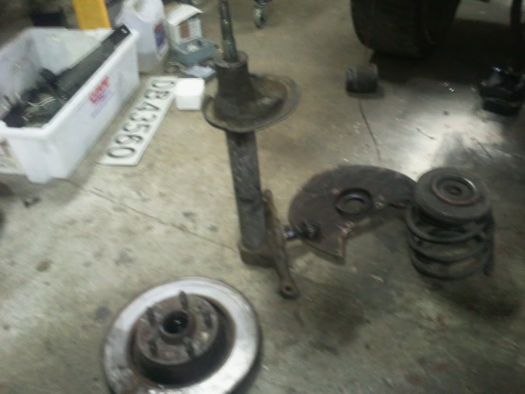

begynte å demonetere litt i forstillinga ikveld, må til nye skiver rundbaut, skal også montere bilstein og nye fjører, men må først få kjøpt meg dreierstål så jeg for korta inn demperne en god del :)
Trur ikke demperne er så glad i kappsenk:p rimelig gåene:p

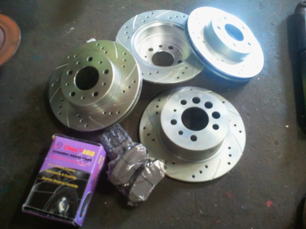

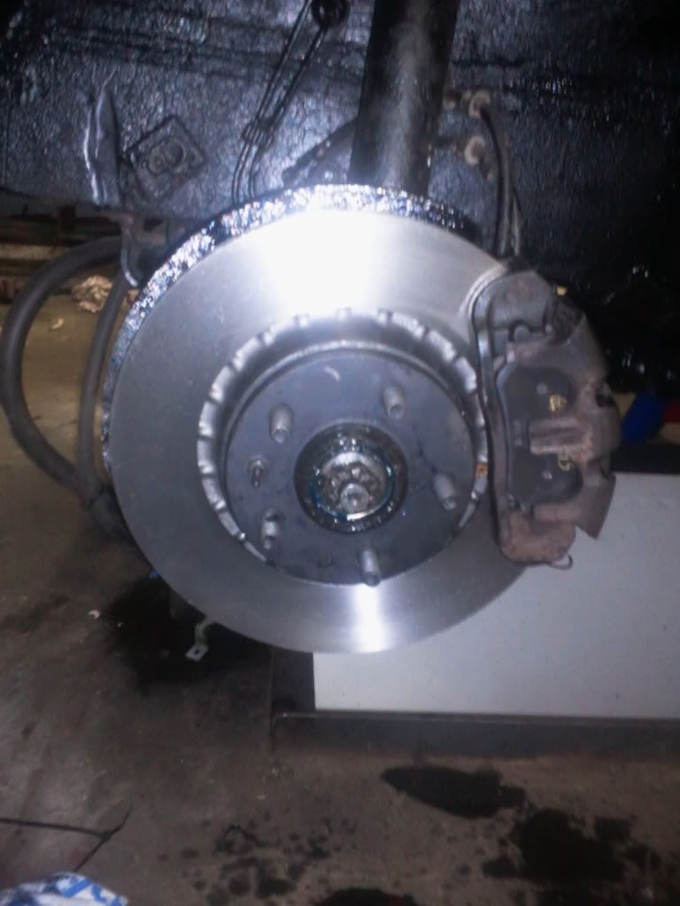

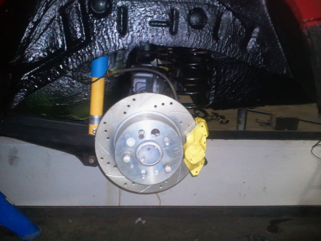

Måtte til noe nye bremseskiver rundt baut, så kjøpte likeså noe mer oppgraderte skiver+ceramic klosser, så da får vi se :)
prøvemontert bak

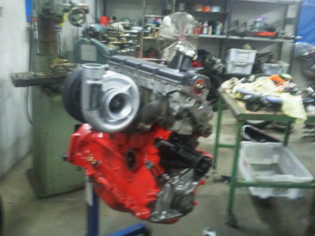

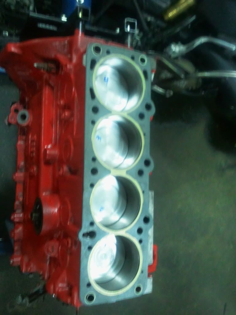

Surra litt med denna motorn ikveld.monterte ferdig bånndelen. satt også på turbo å grenerør får å måle litt til tur å retur også.
Kan fort hende denna motorn ender nedi bilen til å starte med. Da det muligens blir en god del endringer i planene på den maskinisten som skal ned i bilen;) Men det får tia vise:)

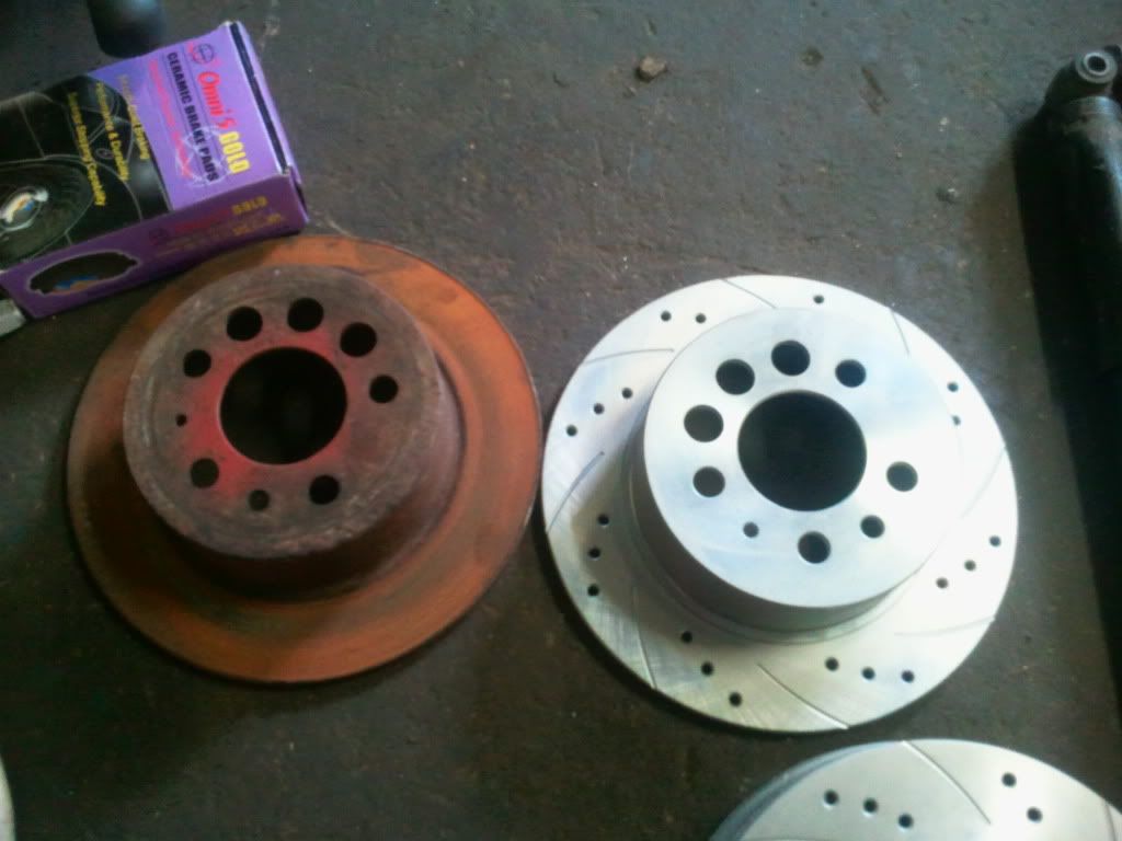

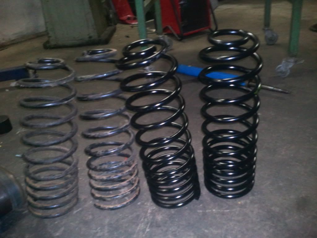

Legg innav aceracer666 » 12 sep 2011, 20:58

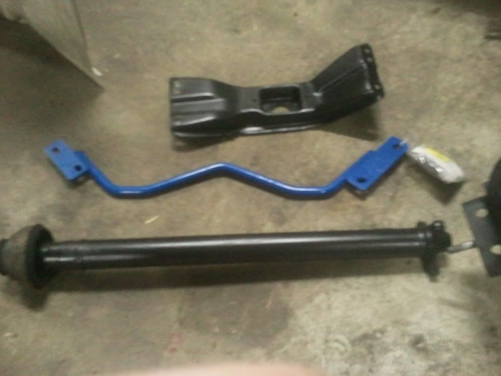

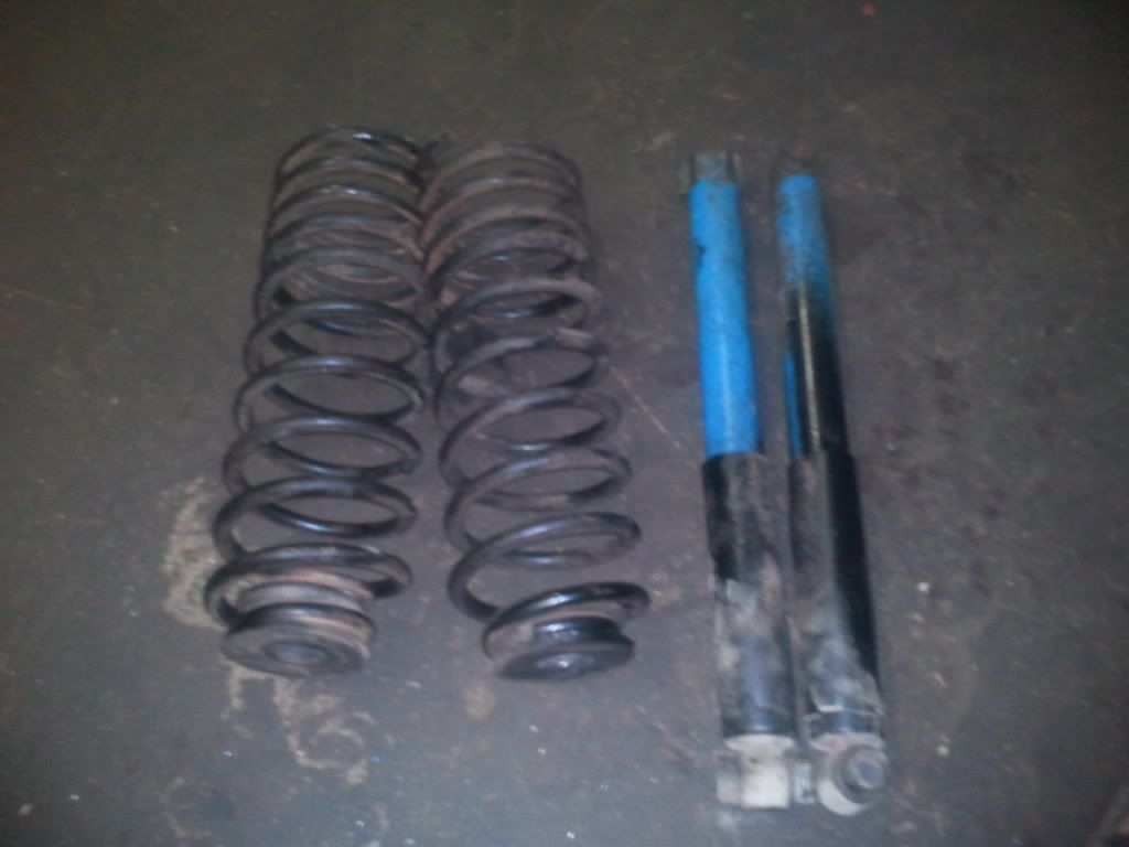

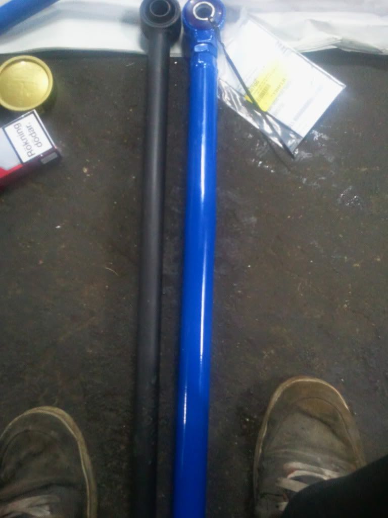

Slenger ut litt bilder av noe småttri som har skjedd i det siste.

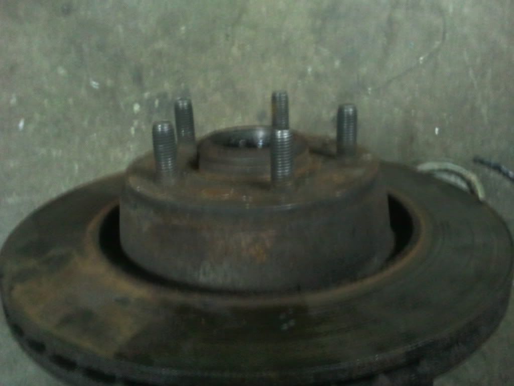

Fikk som sagt feil skiver forran av den typen slissa å borra jeg kjøpte, så derfor kjøpte jeg bare 2 stk orginale skiver forran:(...bilstein rundt baut+ nye ''senke''fjører med tuv nr for å få den godkjent senket. Ellers har jeg bare feid raskt over kalipra å smurt stempla. montert med ceramic klosser rund baut. nye foringer i forstilling.
Ellers ligger fortsatt kreningstag å panhard i bangkok:confused::confused:... så er på talern med ups for å få orden på det..
bildene er noe i feil rekkefølge :p

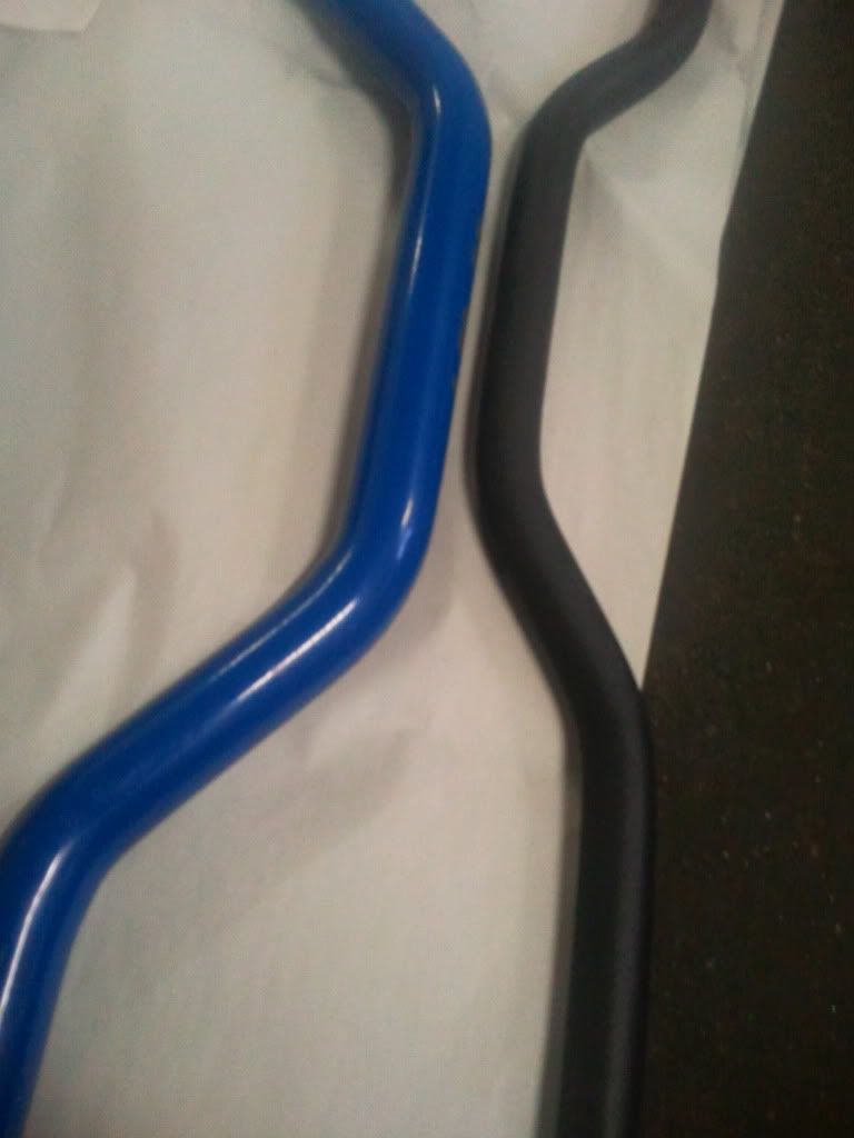

Nye ''senke''fjører
bilstein er hakke gråsere enn org :p

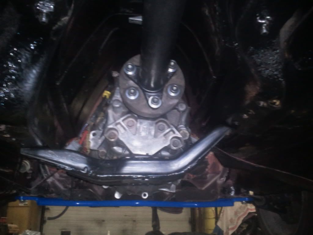

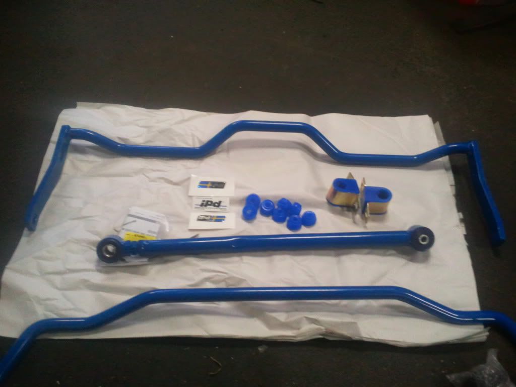

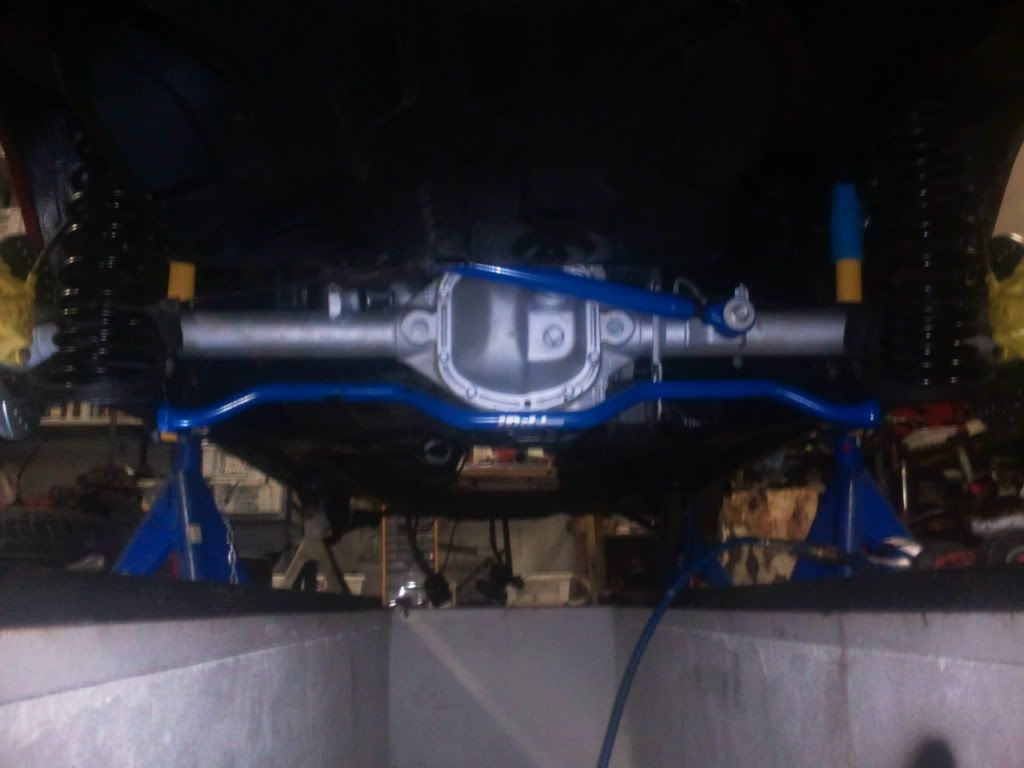

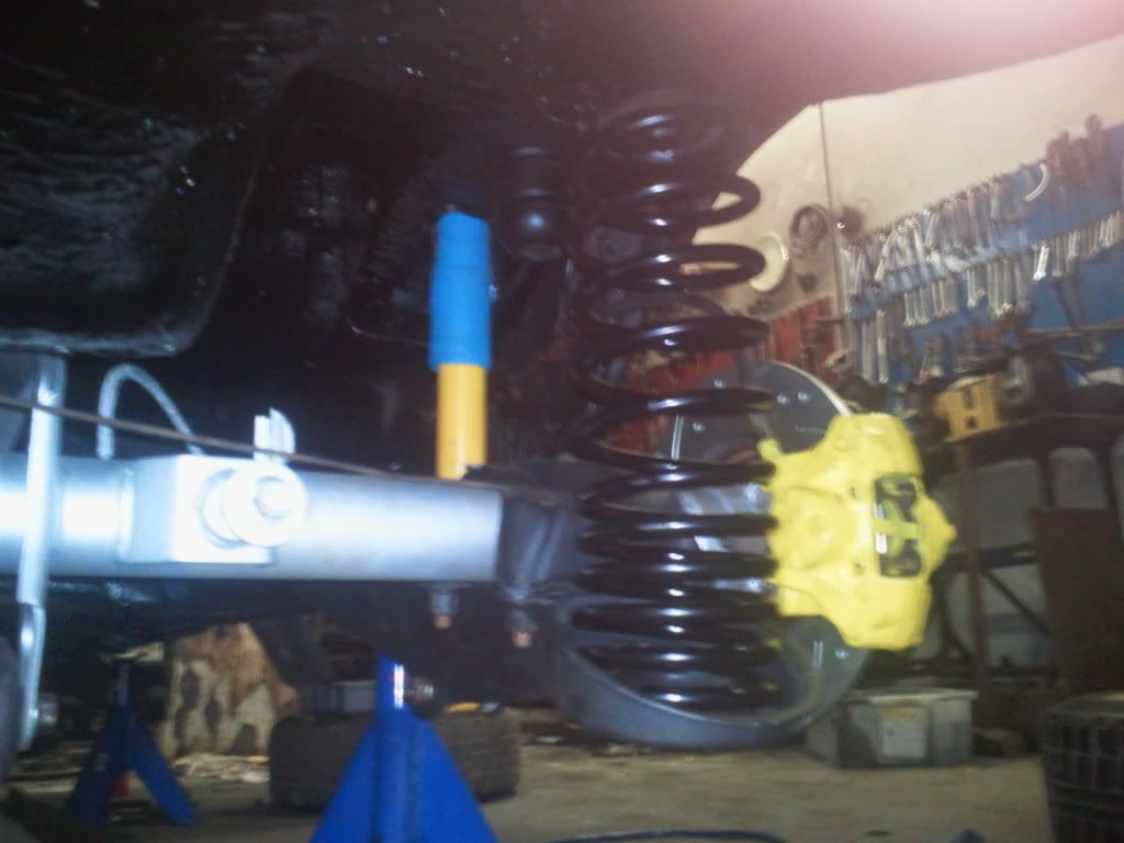

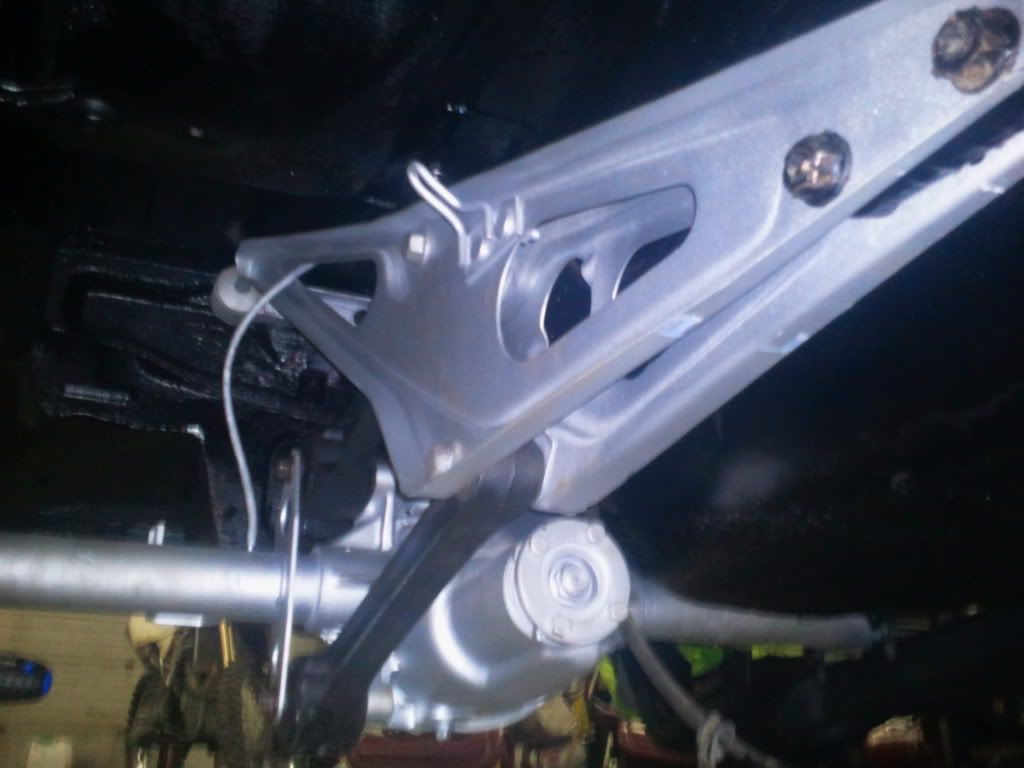

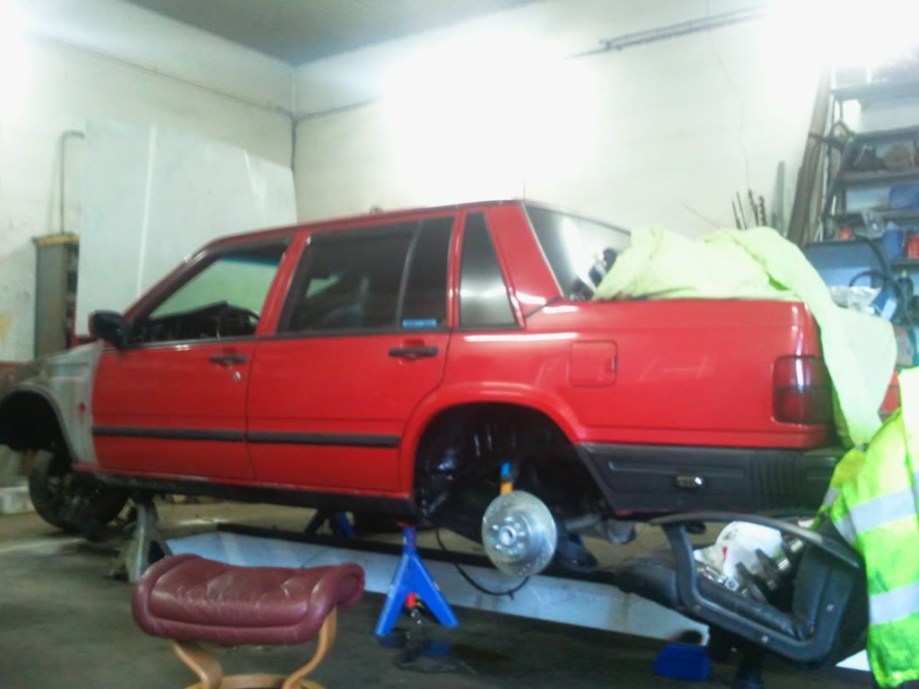

Legg innav aceracer666 » 12 sep 2011, 20:59

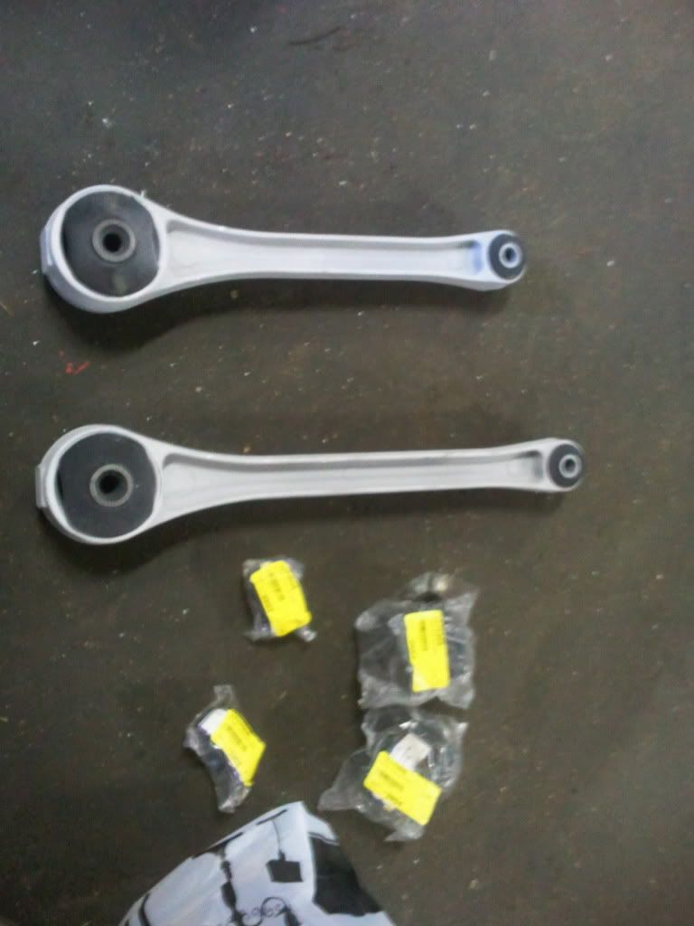

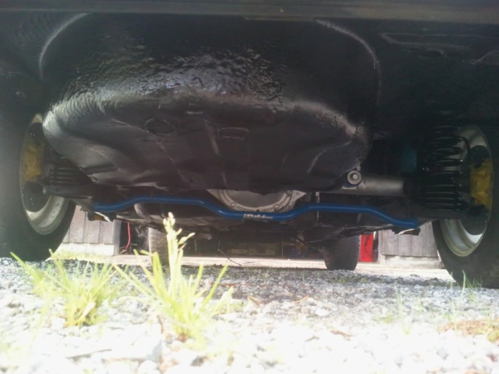

Da har jeg blidt ferdig med understellet på bilen idag å få senket den ned på hjula.
Monterte ipd kreningstag foran å bak samt justerbart panhard stag. + powerflex foringer.
Mangler å montere ambulansestaget. men det for vente litt kassa sitter i .
Bilen har høyde som en suv nå:p
Godt å bli ferdig med understellet å kan begynne med noe litt annent :p:)

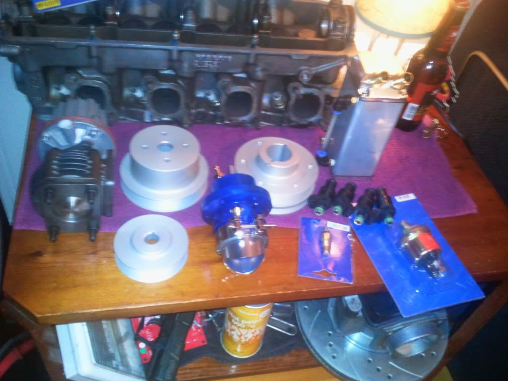

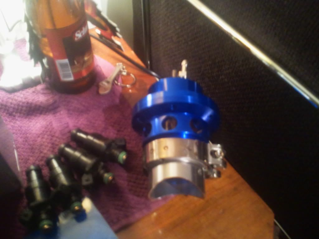

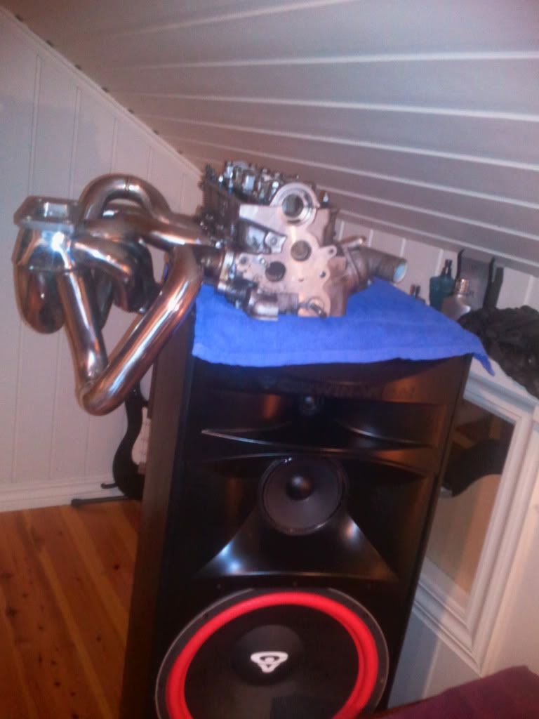

Legg innav aceracer666 » 11 des 2011, 21:11

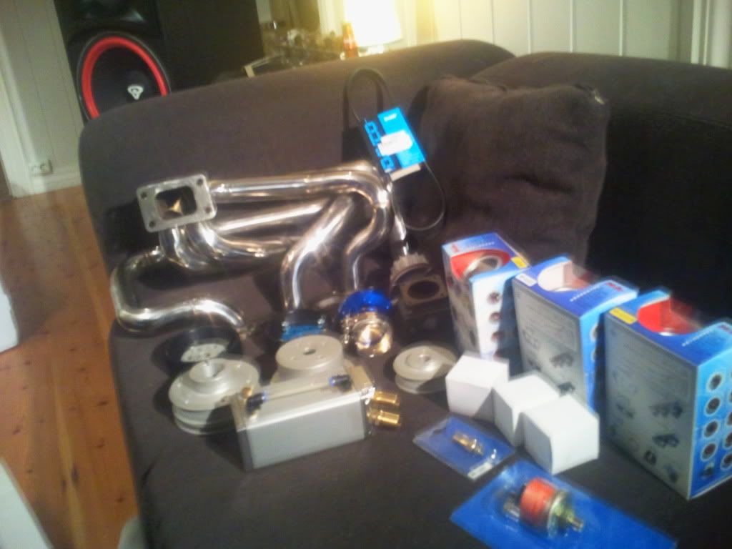

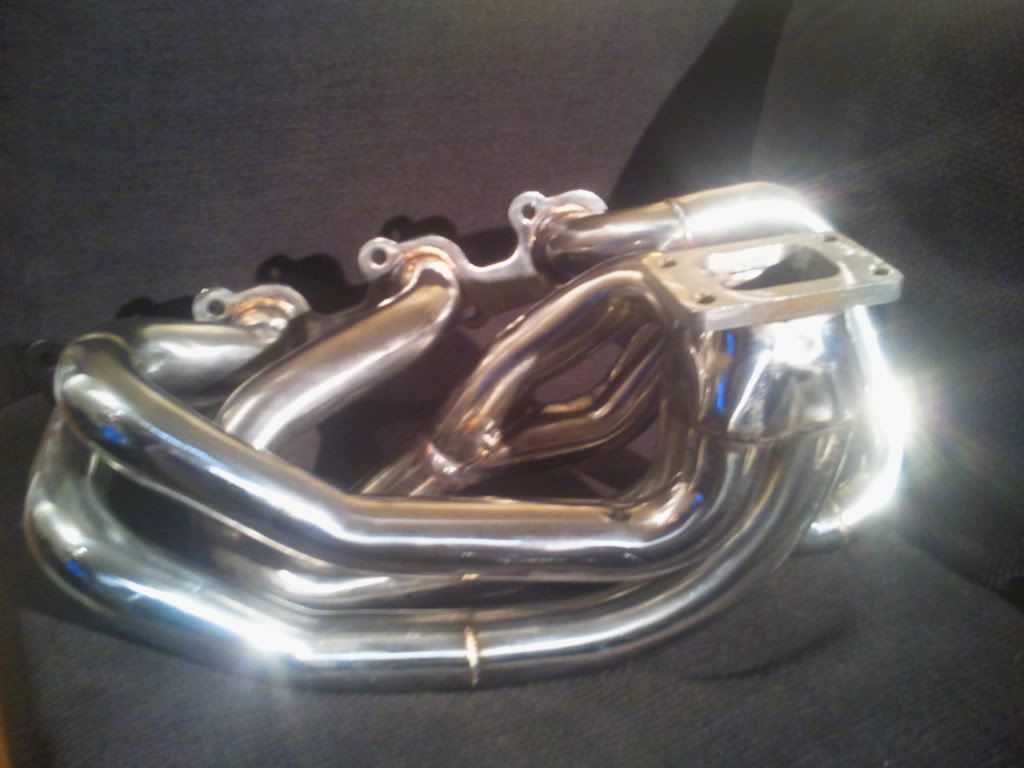

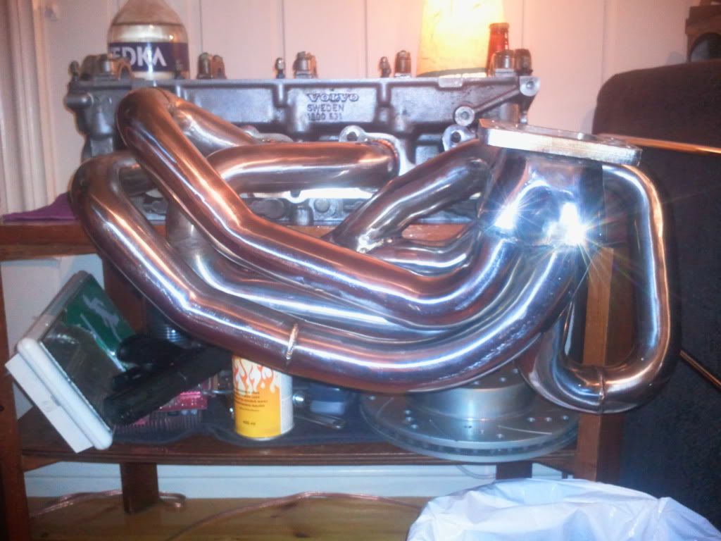

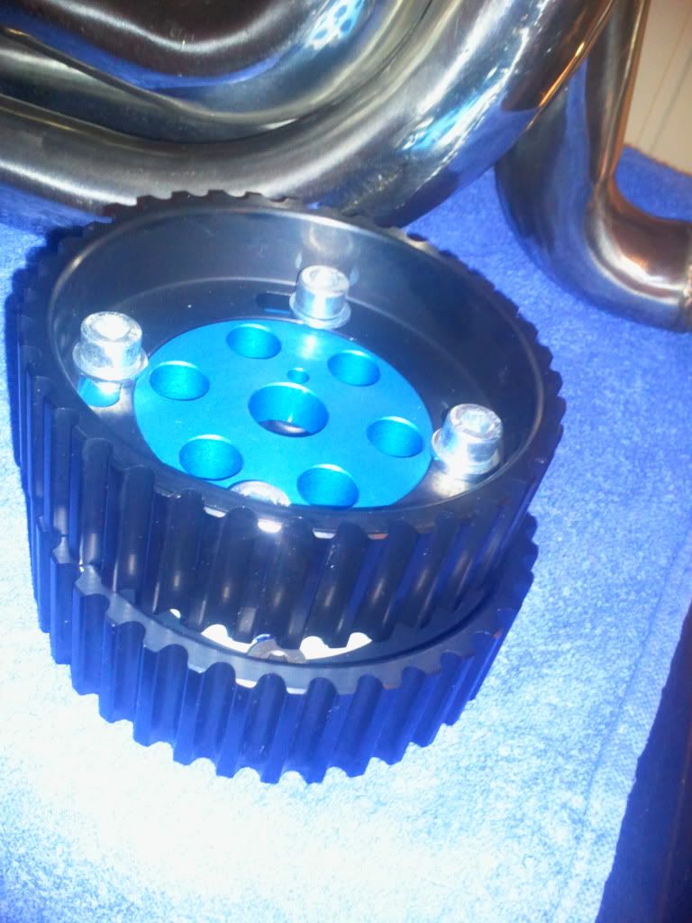

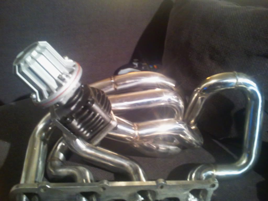

fått handla litt småttri til bilen.
- 16v 262 topp med customkammer-bilder kommer når jeg får nøkkelen til verksted tilbake :p
-alureimhjul
-8v custom grenerør for frontmontert turbo med ekstern wastegate
-2x 16v justerbare kamdrev
-catchtank til olje
-HKS 50 mm wastegate
-50 mm dumpventil med v-band
-turbotrykksmåler
-oljetrykks og oljetemp måler med givere
Har begynt å bygge motor, men må kjøpe nye stempler og H stakar :)

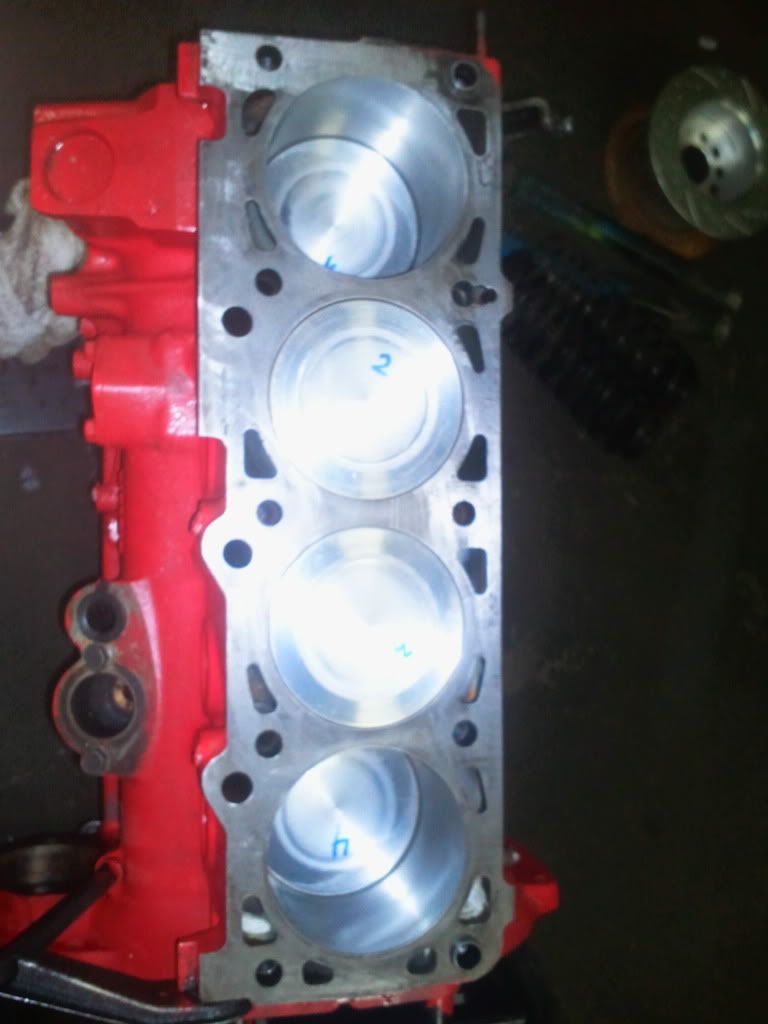

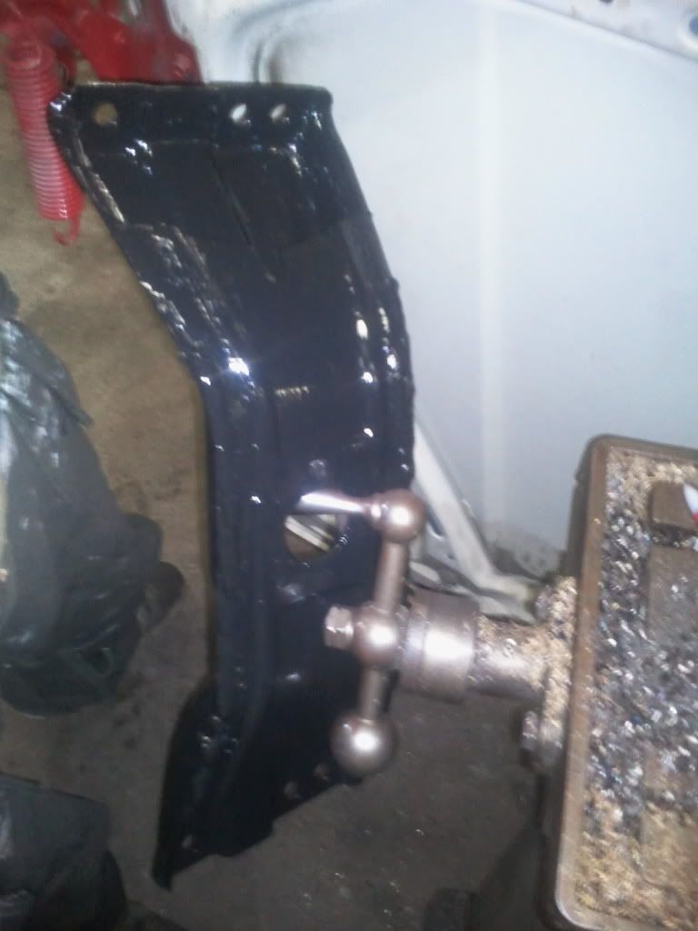

Legg innav aceracer666 » 11 des 2011, 21:12

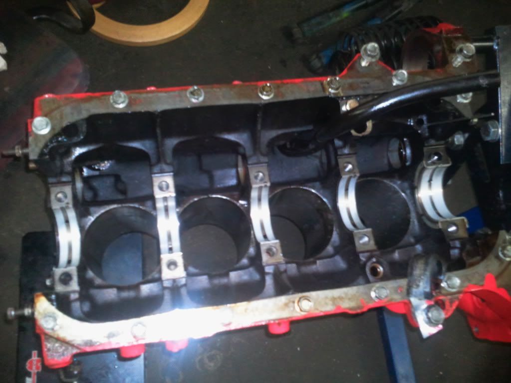

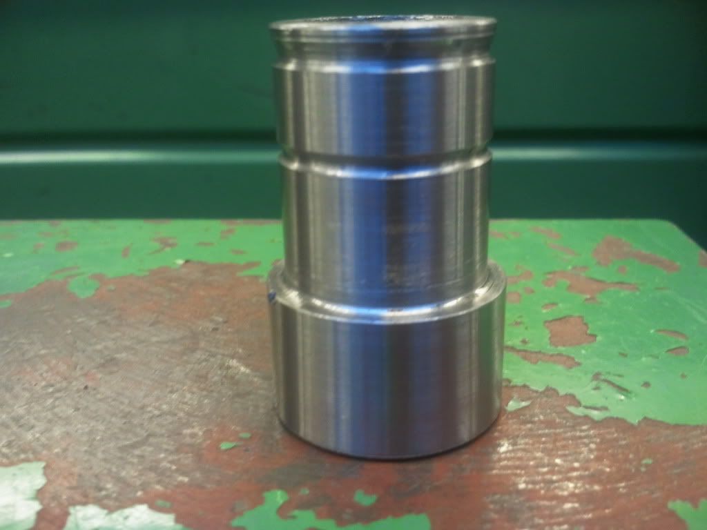

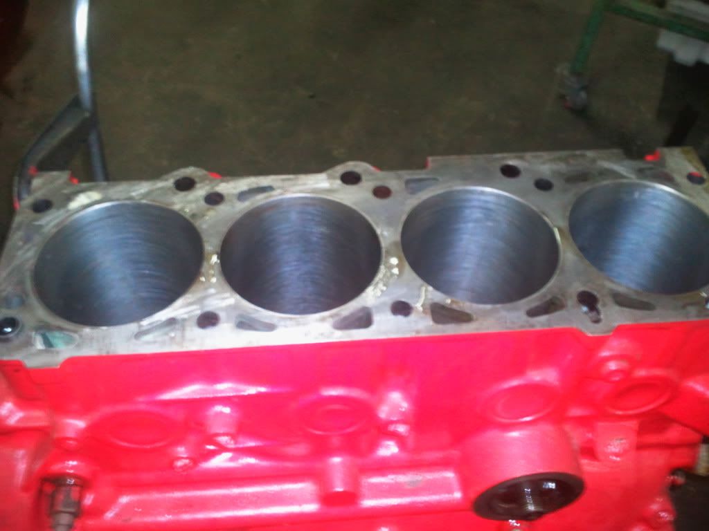

Dreide meg et par bankeplugger til retur i blokka ,på skolen idag. manglet bare og dreie inn spor til o-ring , som ikke er med på dette bilde. tror egentlig ikke det er nøvendig med tanke på at den sitter ganske tight, og viss en smører den inn med locktite før en banker den nedi. men gjør det for sikkerhetskyld.

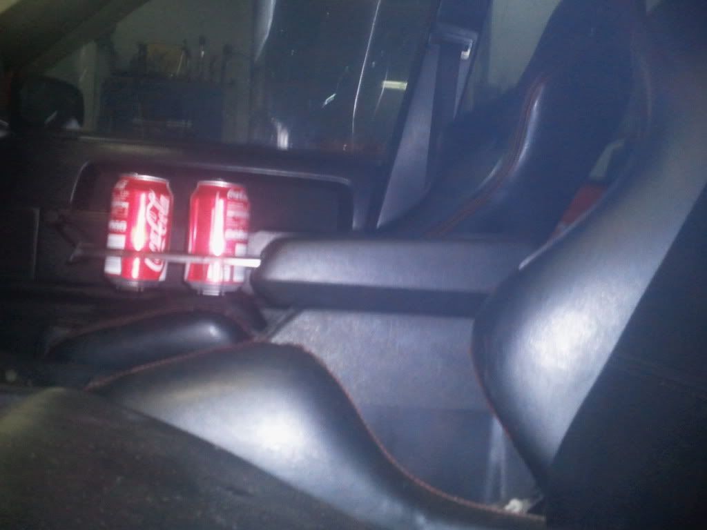

Driver og monterer ferdig bilen innvendig så det er ute av verden, så jeg kan konsentrerer meg om gjenstående : karroseri ,motor og driv.
Har montert midtarmlene med koppholdere foran og bak. driver også og monterer dørtrekk osv. Har litt andre pågående prosjekter nå også, men gjør litt på bilen når jeg kan :)
har også begynt og demontere motorrommet, må sveise igjen 30000 hull etter idioter som har brukt treskruer og dritt i hue ræva for og feste vær minste lille ting... så blir litt sveising sparkling,pussing ++ nedi der.

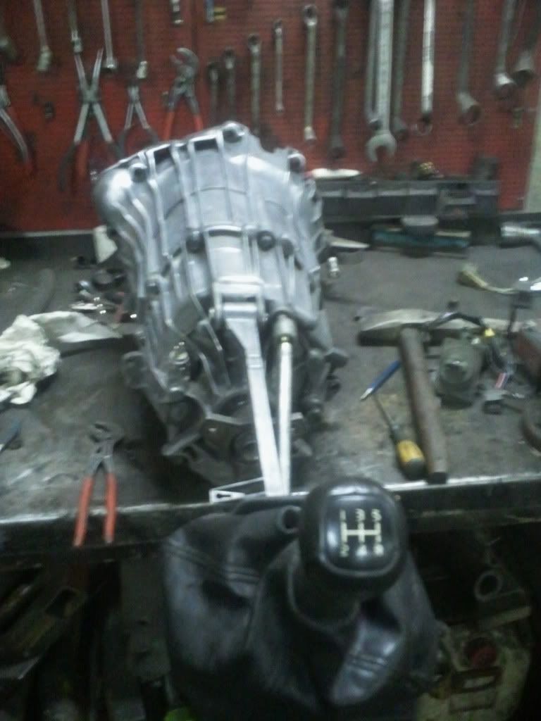

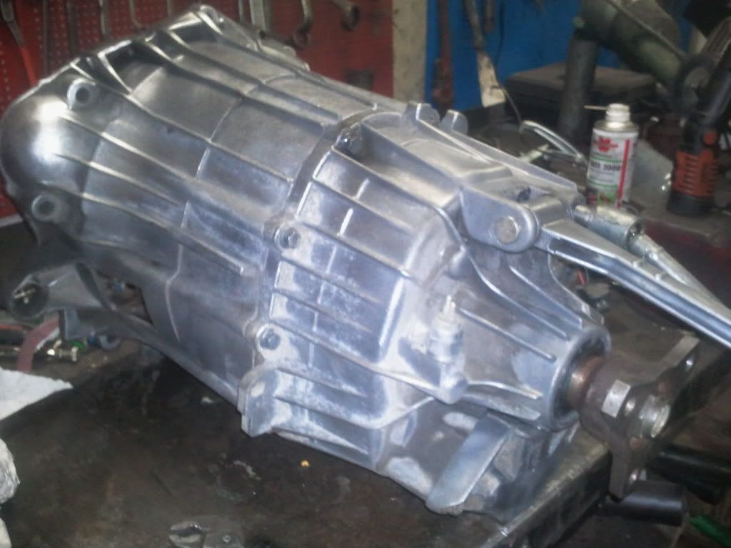

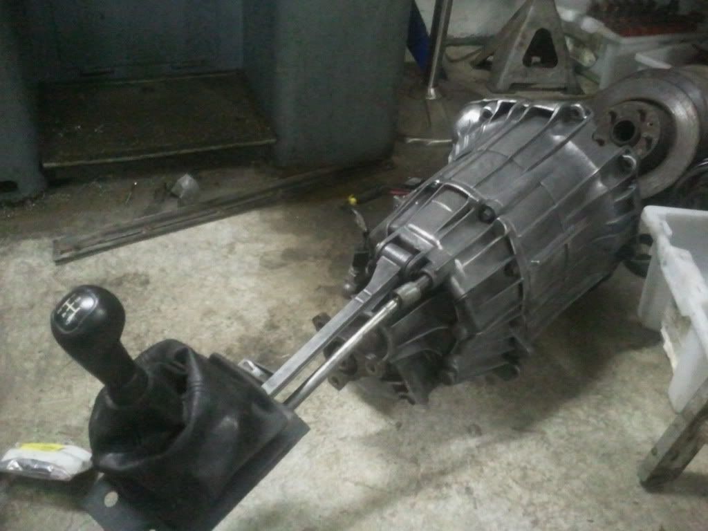

Legg innav aceracer666 » 11 des 2011, 21:13

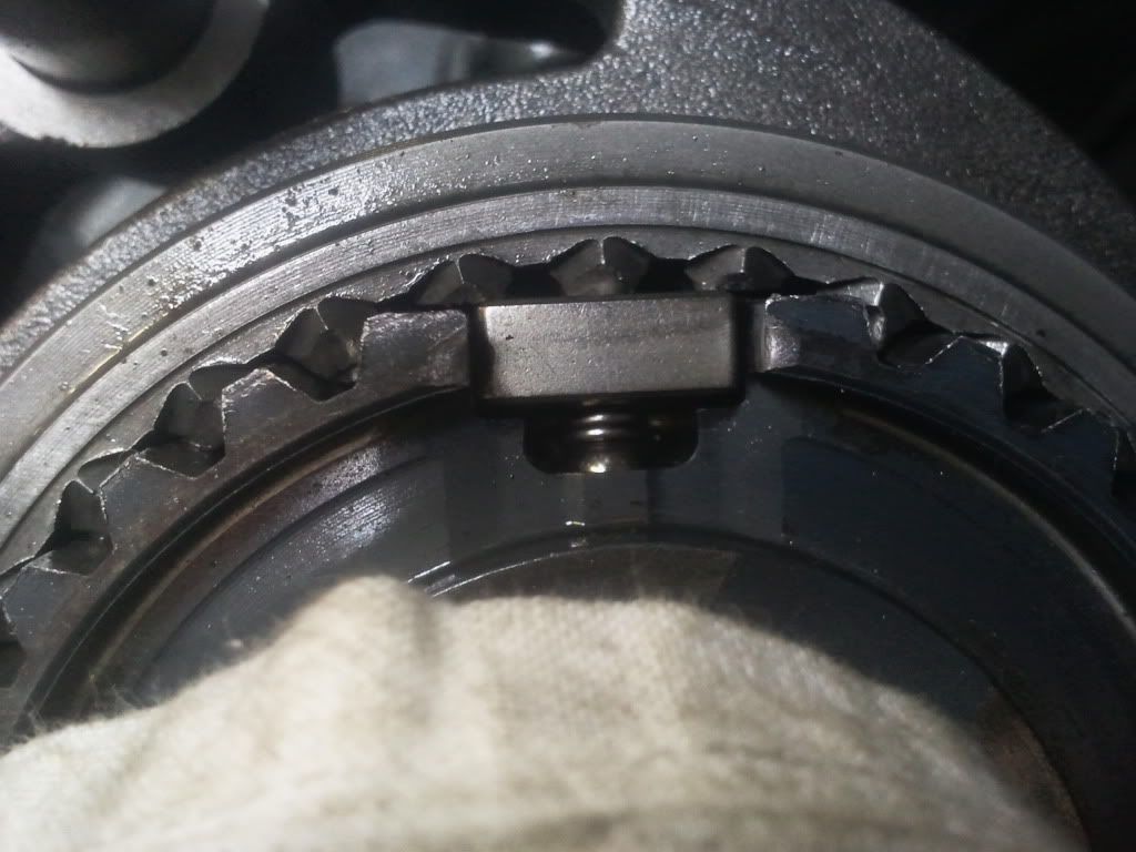

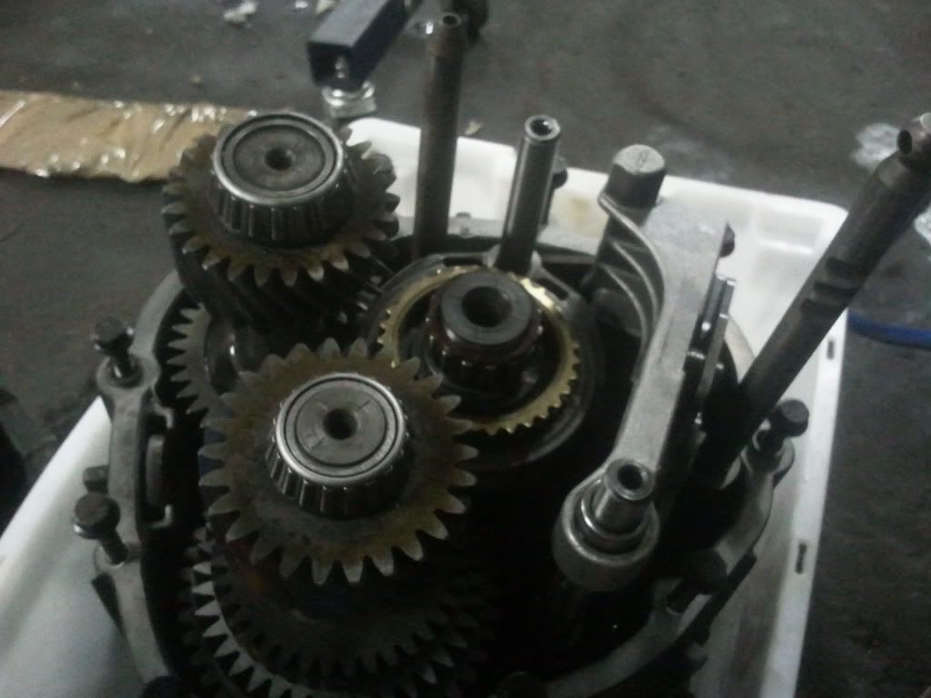

kjøpte en m90 kasse som var sveiset stoppring, og manglet og monteres. så har vasket,montert,og fylt på ny olje. girkasse traversen var sprekt i sveisene så har sveiset denne også, og lakkert den og mellomaksel. har også kjøpt polytan så skal dreie nye foringer til spakstellet. må bare dra å kjøpe dreierstål.

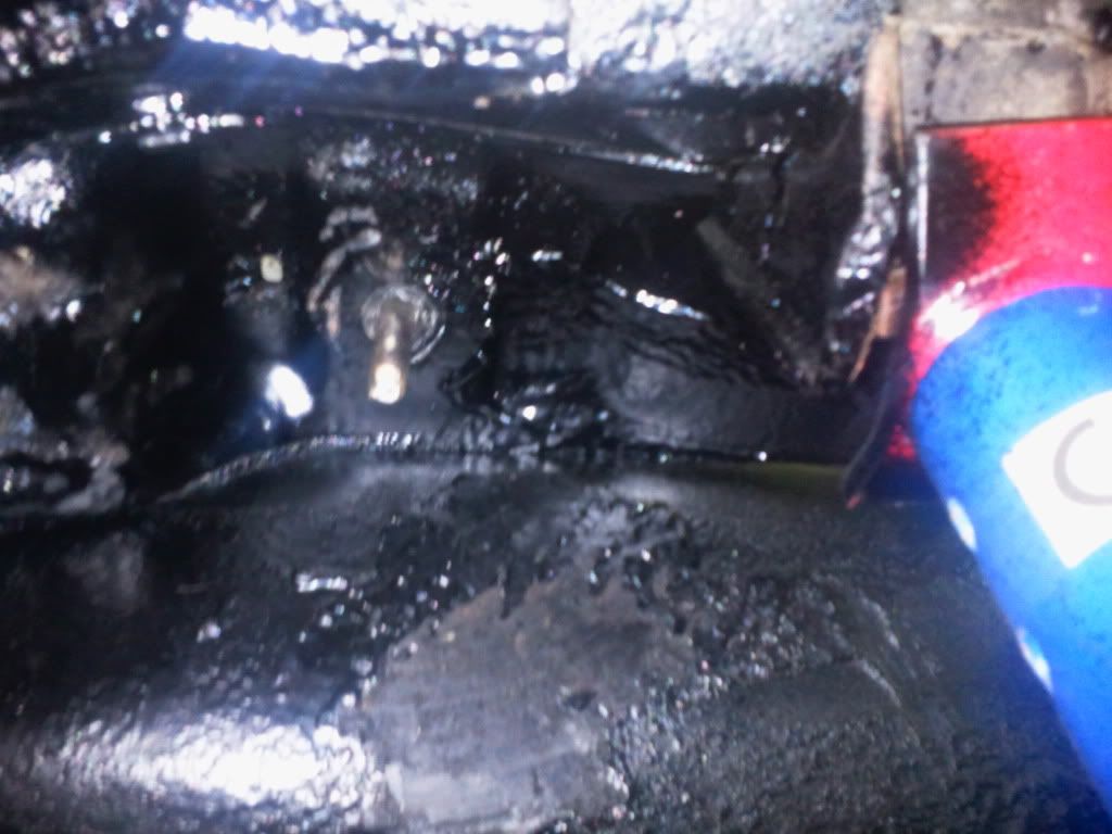

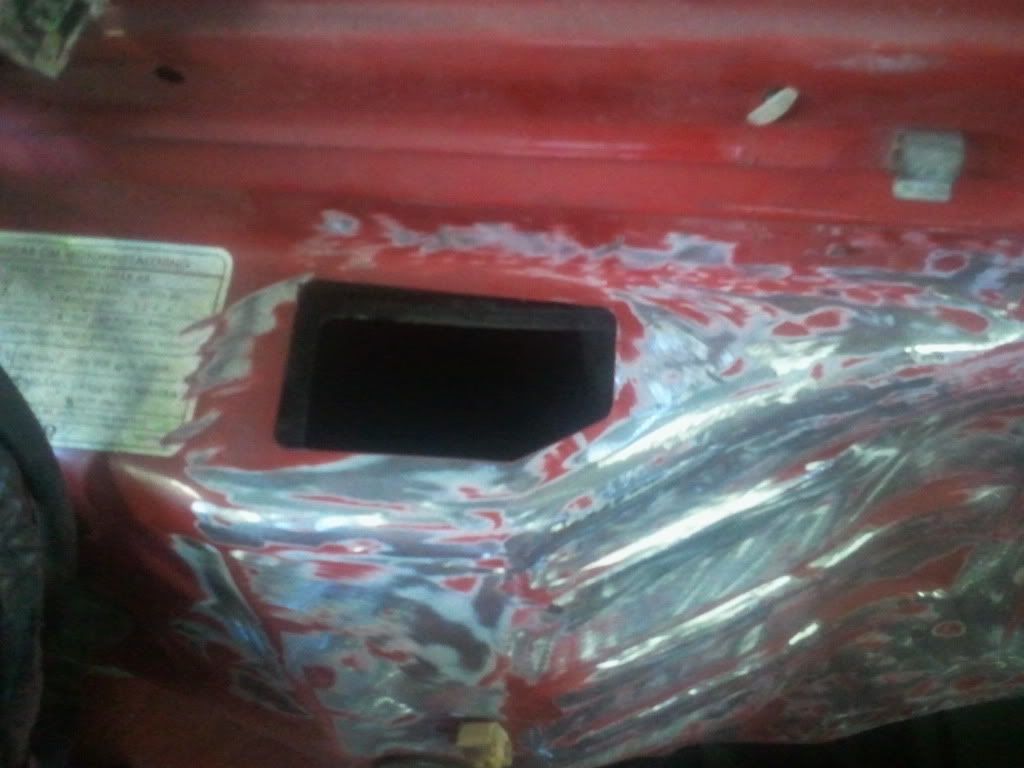

Legg innav aceracer666 » 11 des 2011, 21:14

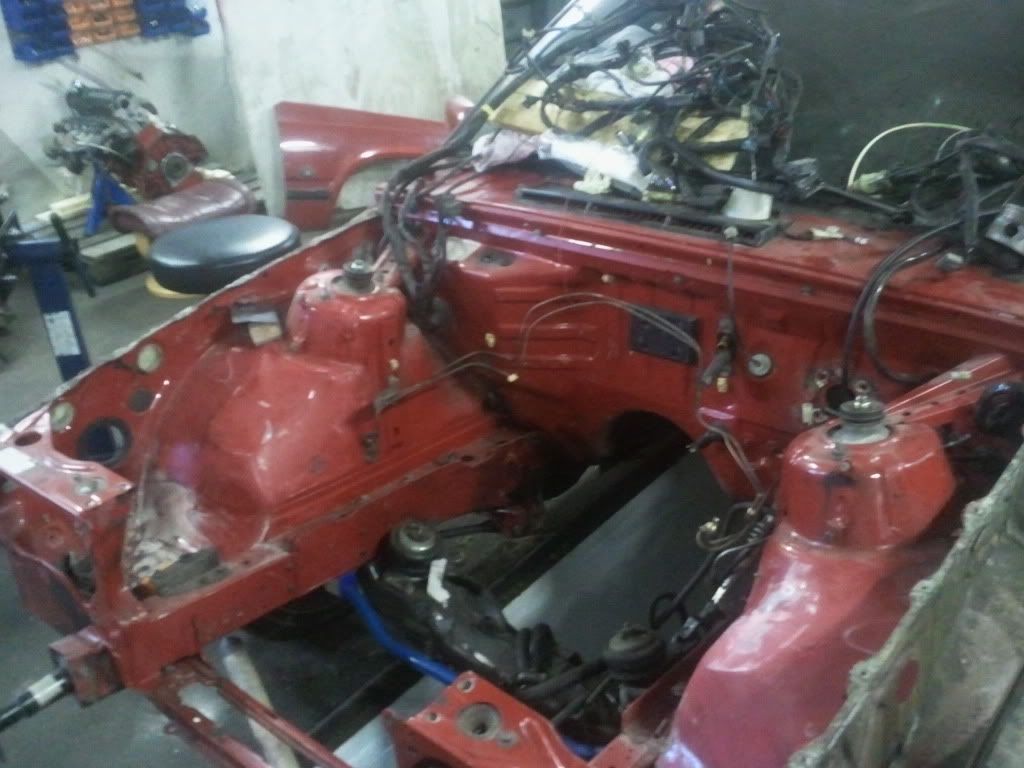

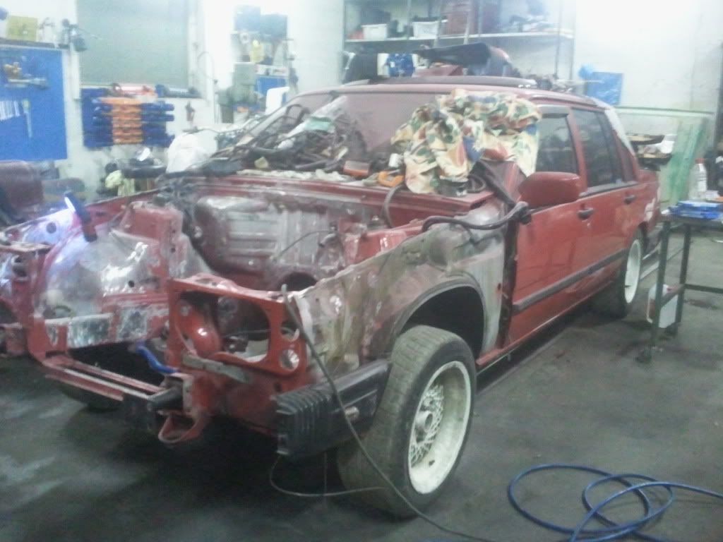

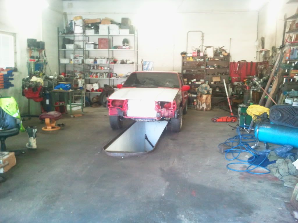

noen bilder av hva som skjer nedi motorommet på bilen. sveiset igjen endel hull og fjernet diverse unøvendig skrap og sveiset igjen. Driver og pusser og sparkler.
Også noen bilder av girkasse ++
driver samtidig og legger opp planen for motoren, og handler alt som trengs! Så blir det og flytte motorbukk og alle delene til et annent sted for og holde det rent, og hvor jeg kan oppnå lik tempratur på alt måleustyr og deler for og få nøyaktig tall på tolleransene :) fikk også ordnet så sendte avgårde utvendig micrometer og momentnøkkel på kalibrering. så må jeg handle invendig micrometer og litt diverse :)

får blåse av litt støv på denna tråden.
Ikke gjort allverden på bilen i det siste. kjøpte meg ny bil som skal brukes når jeg for lappen, så da for jeg roen over meg og får gjort alt på bilen med god tid :)

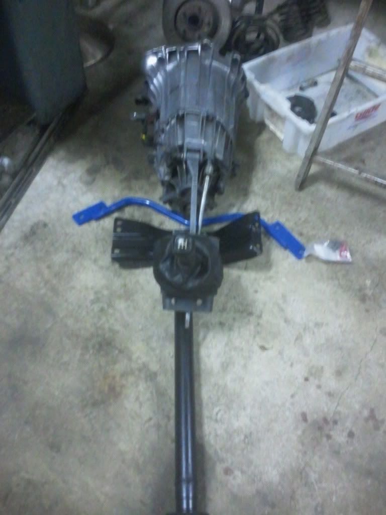

Har montert m90 kassa med mellomaksel,ambulansestag,dreid nye foringer til spakstel i polytan.
Ellers går det litt tid på denna fæle tyskern ;)
Cagiva Mito 125 2000
Husqvarna Tc 450 2007 (Ny ombygd til 639 cc ) (eneste i Norge? )
Honda Cbr 900 RR banesykkel +piggdekk
Yamaha yz 250 SM 03
Honda crf 450 black edtion 07
Honda crf 250 07
Yamaha yz 450F SM 06
Yamaha yz 250 F 04
Husqvarna cr 125 03
aceracer666
Innlegg: 114
Registrert: 28 mai 2010, 19:53
Re: acer= WSR Volvo 740 tic prosjekt-11.12.11 stor oppd side 5!
Legg innav aceracer666 » 21 jan 2012, 21:46
har ikke skjedd sånn fryktelig mye her egentlig, ikke på selve denne bilen.monterte girkassa og ipd ambulansetag for litt siden så er værtfall no bilder av det. kjøpte også en ny sachs tp 763 trykkplate til bilen. det som skal skje framover er egentlig bare og fortsette og pusse motorommet, grunne,sparkle,grunne lakkere, så mye mulig jeg røsker ned kassa igjen , vi får se :) har drevet en god del på den nye bilen også, den såkalte fyfy bilen! også godt med litt tid på og konverte en f motor til turbo for en kamerat. også har det gått mye tid i service på en rekke traktorer og dritt............ ellers har jeg drevet og bygget inn nytt fyringsannlegg i verksted, er ikke helt ferdig med det enda, mangler og varmesikre eksosen med leka og legge opp ny 3 fas kurs og legge opp alle kabla.
så henger ikke på lat sia, har bare litt flere baller i lufta på engang.
måtte mekke sperre for en kamerat

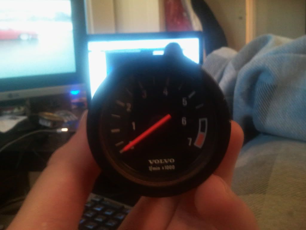

fikk tak i denne volvo turtellern, vet ikke om jeg skal bruke den, men syns den var tøff hehe
snekra sammen noen fester til fyr'en
