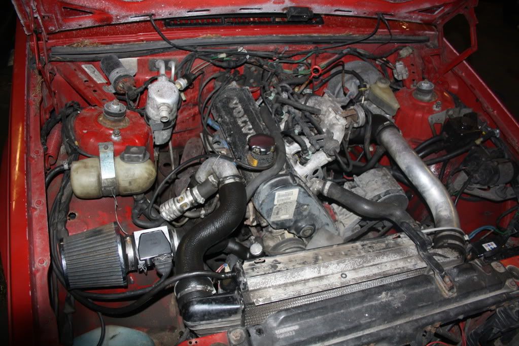

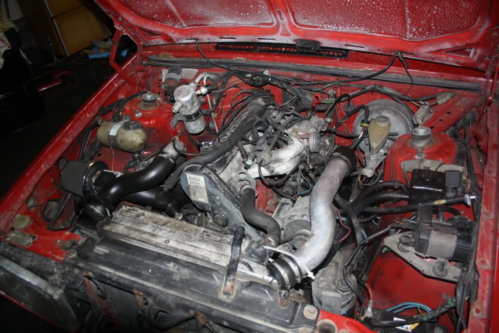

Motor:
Det sitter en 92 moddel Ft blokk med fk råder og stempler. med underspyling og fordelern i blokka. ET topp 531 og a kam. lh.2.2. viking Chip. JT 3 hele veien fra turbo og ut med en lyddemper
Motoren fikk jeg beskjed om at var overhalt av eiern før han jeg kjøpte den av. Noe jeg hadde liten tro på egentlig. Men der ble jeg rimelig overrasket.
Her var nok vært en overhaling for ikke mange km siden. ny topppakning, alt av lager, stempler, stempelringer.

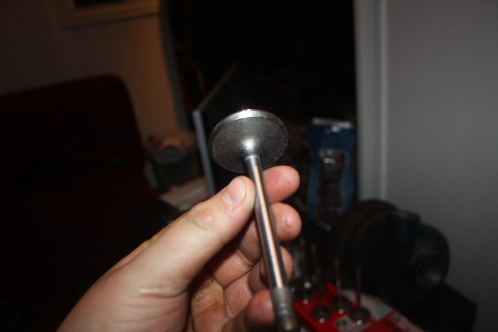

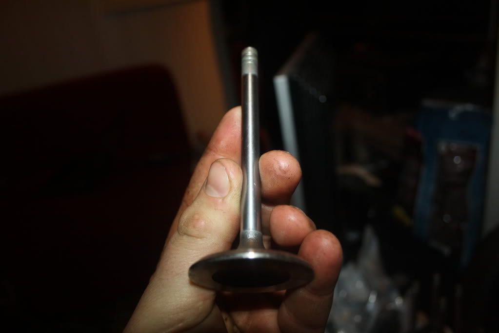

:p-Nye rustfrie ventiler

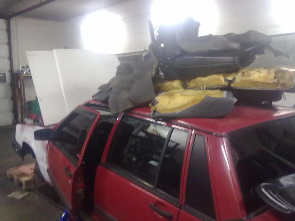

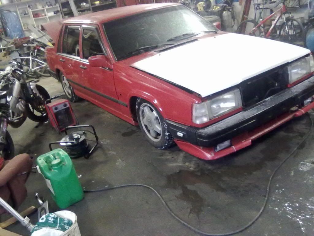

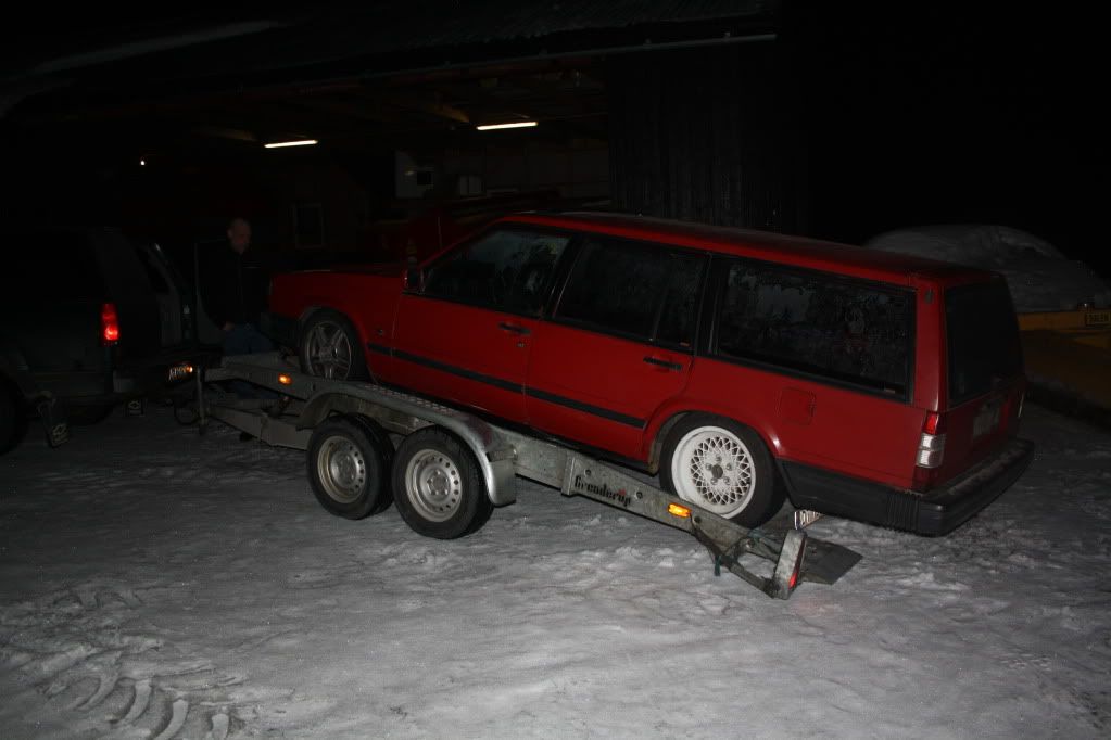

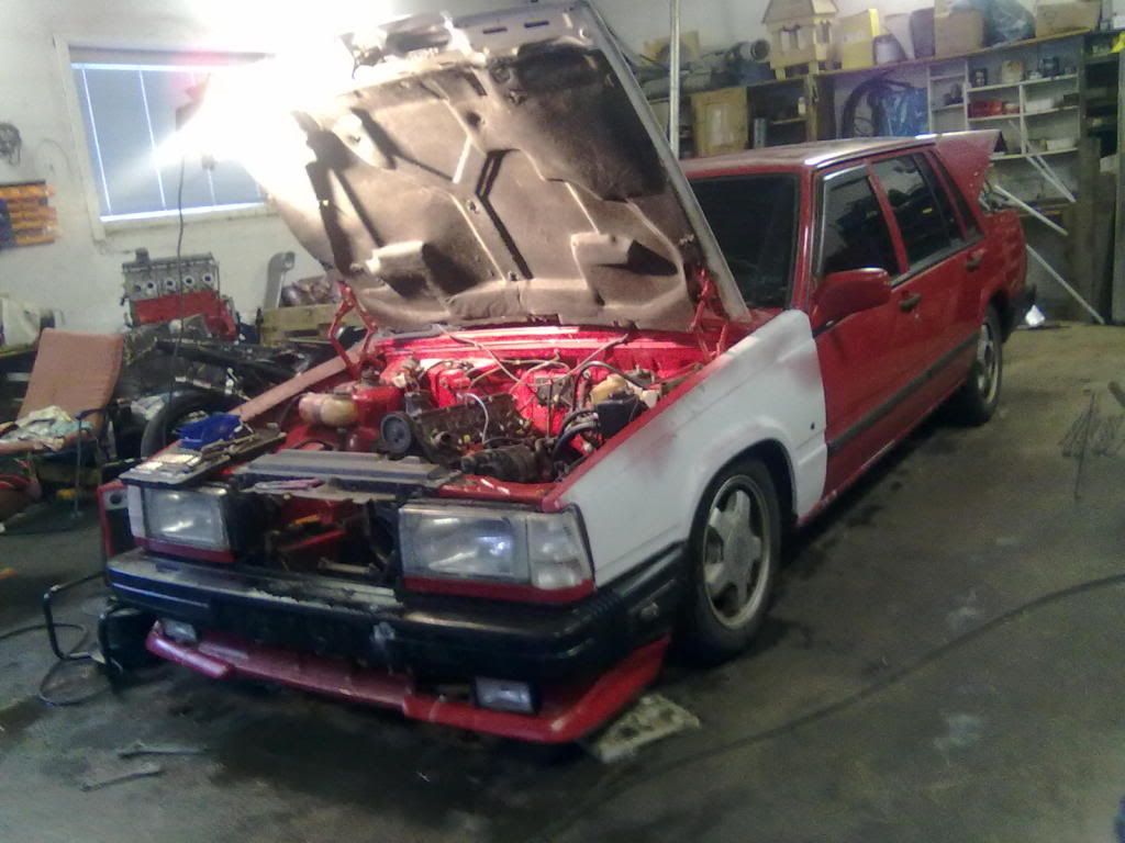

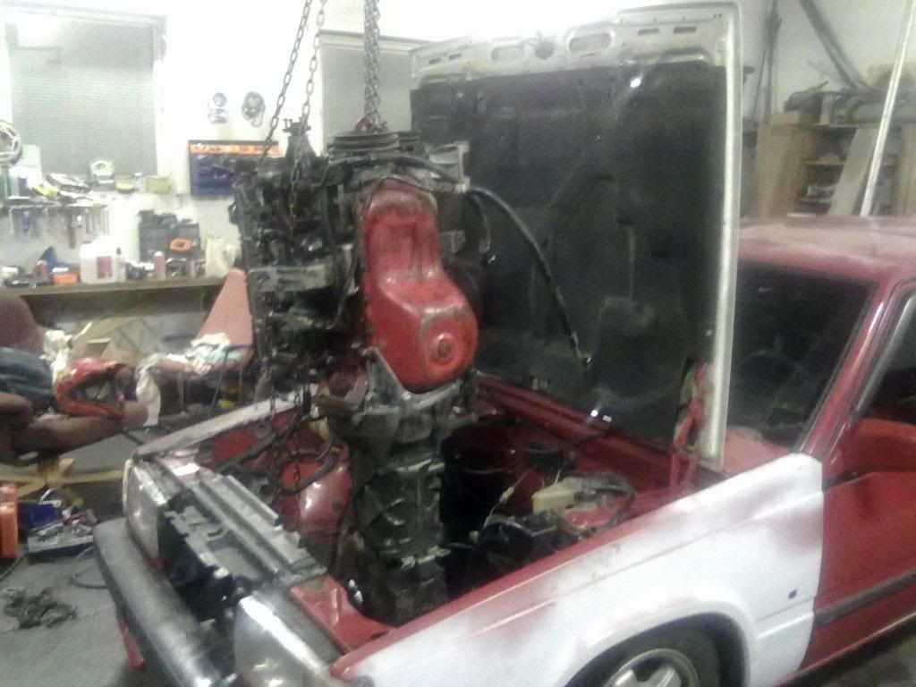

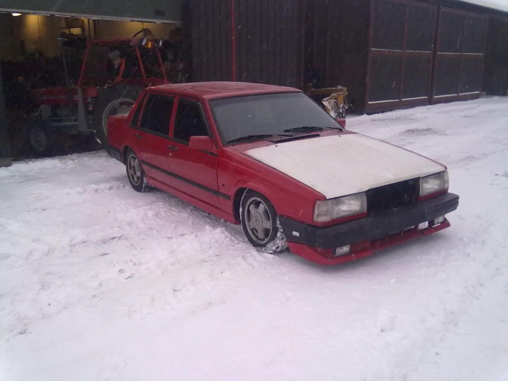

slik bilen sto første dagen i verksted ;)
traktor med lesse apparat og kjettingtalje er fint verktøy

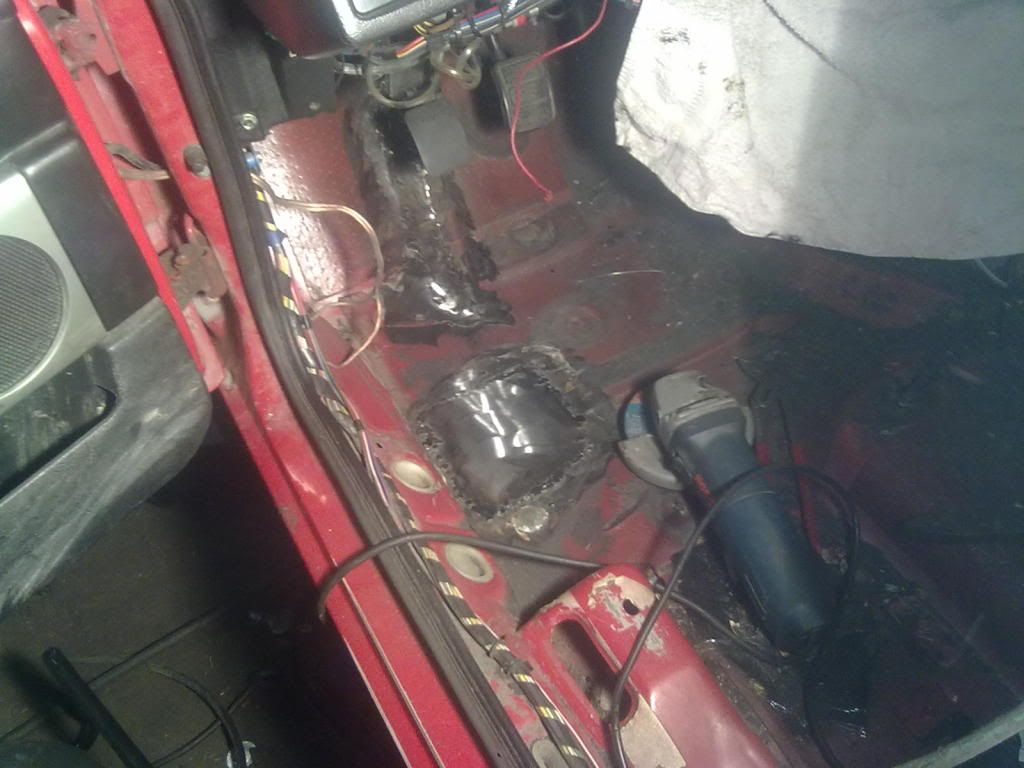

Ja da har jeg drevet litt med bilen idag på juleaften. Korselig og drivi med den nå i kulden, når man står varmt og godt å skrur.:)

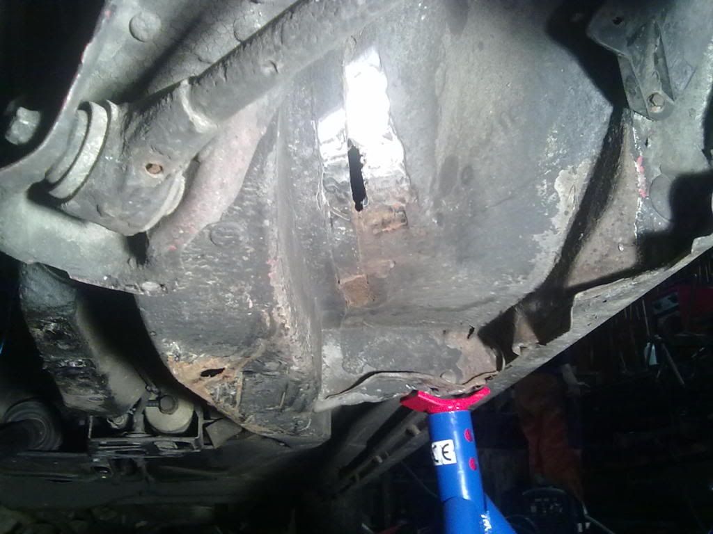

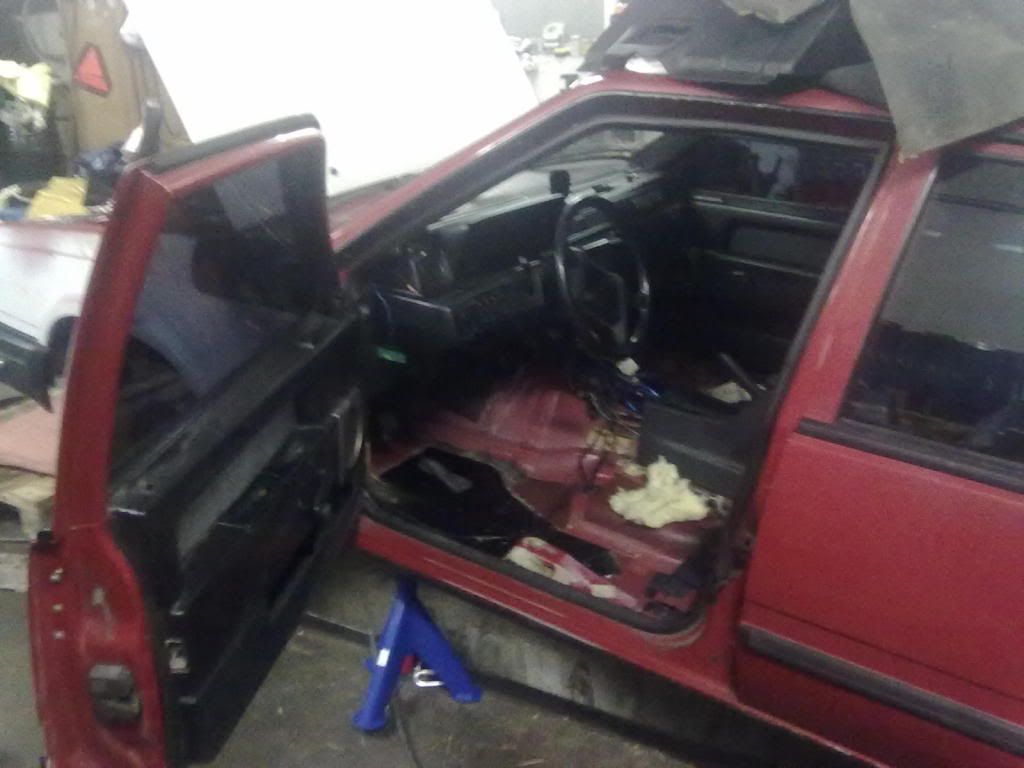

Har idag tatt ut begge setene foran, fjernet tepper,lister,matter,deksler osv.

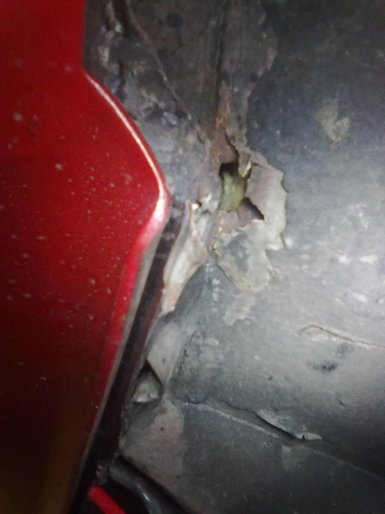

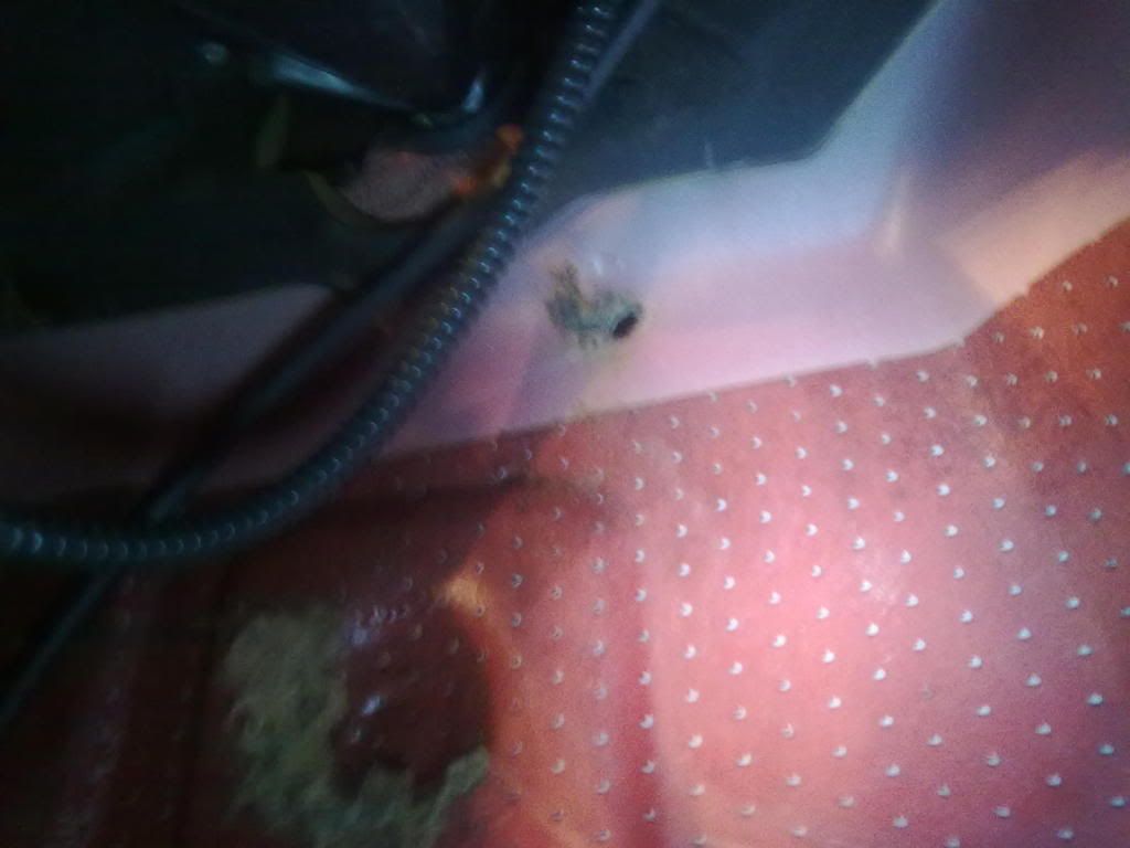

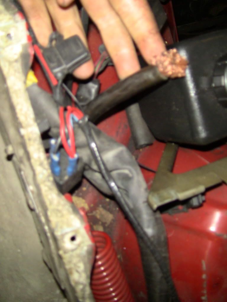

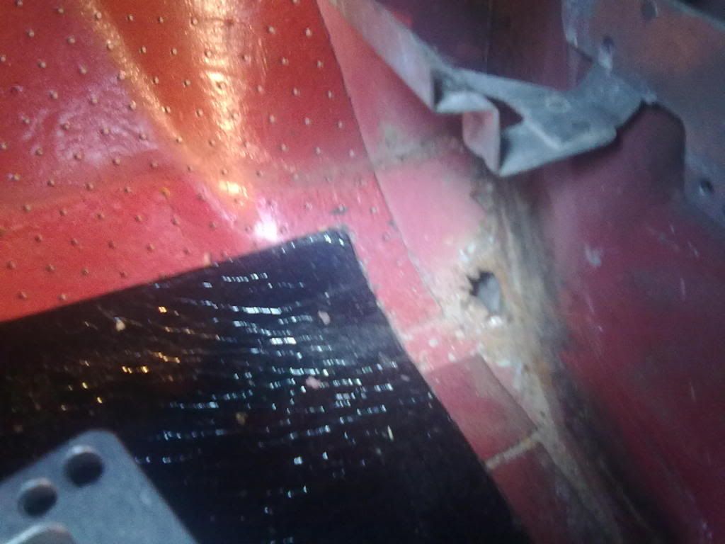

Har funnet litt forskjelig ja! Eiern før meg trodde tydeligviss at det var lurt og legge glava i gulvet.... [SIZE="3"]Trenger ikke være professor for å kjønne at det ikke er noe lurt sjakktrekk. Glavan har blidt våt, som har [/SIZE]foresaktet godt med rust helt i fronten på gulvet.Dette er steder hvor det tydeligviss er sykdom på disse bilene å få rust også, så glavan har nok vært til stor hjelp å få fart på rusten.:mad:
Har også funnet endel rust i batteri kassa og spylvæske tanken. Dette var ikke synelig før jeg kakka til skikkelig med en skrutrekker. Så tiden framover vil nok bestå av å få kutta ut og sveisa inn nye plater over de områdene det er rust.
Bilder sier vell mer enn 1000 ord...

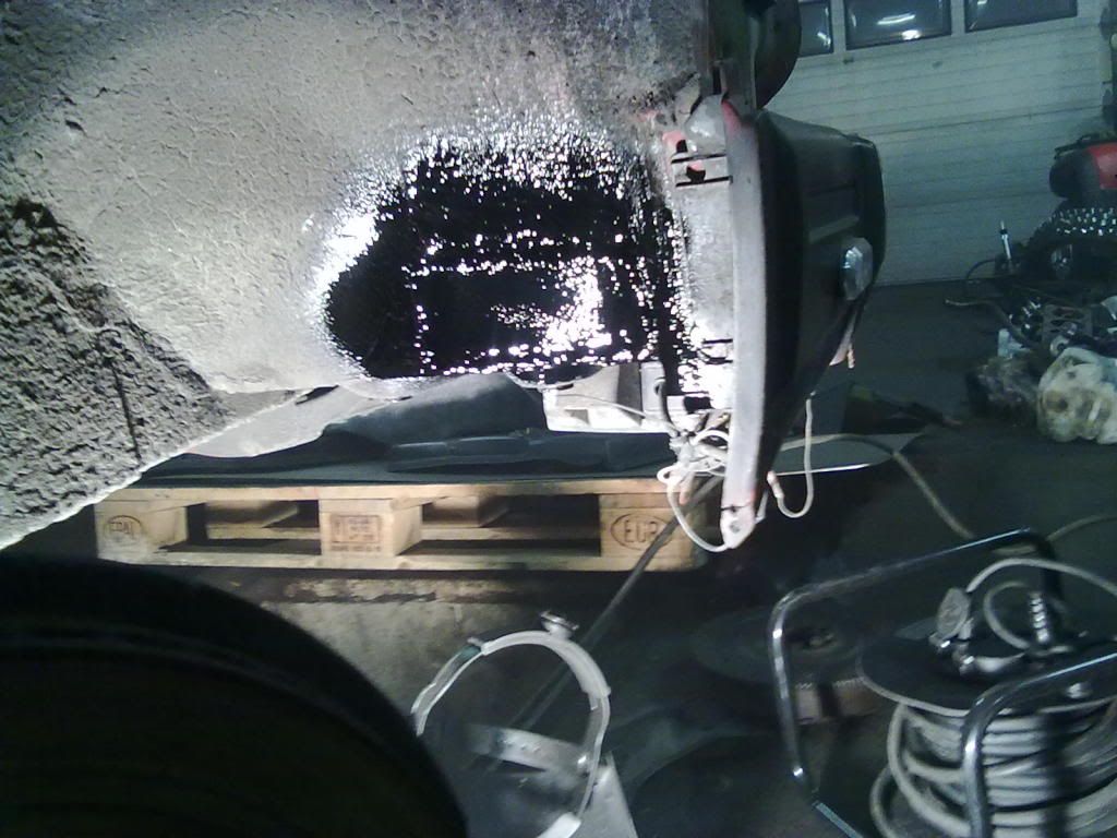

spylvæske kassa.... Blir kappet ut og erstarta med 1/1,5 mm stålplater
Batteri kassa..den er like ille som spylvæskekassa, blir gjort samme her som på andre siden.
rusten i gulvet på passasjer siden
Passasjer siden på utsiden...
Rusten på fører siden i gulvet.
Rusten i gulvet på førersiden fra utsiden..

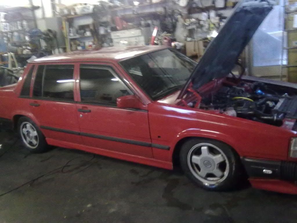

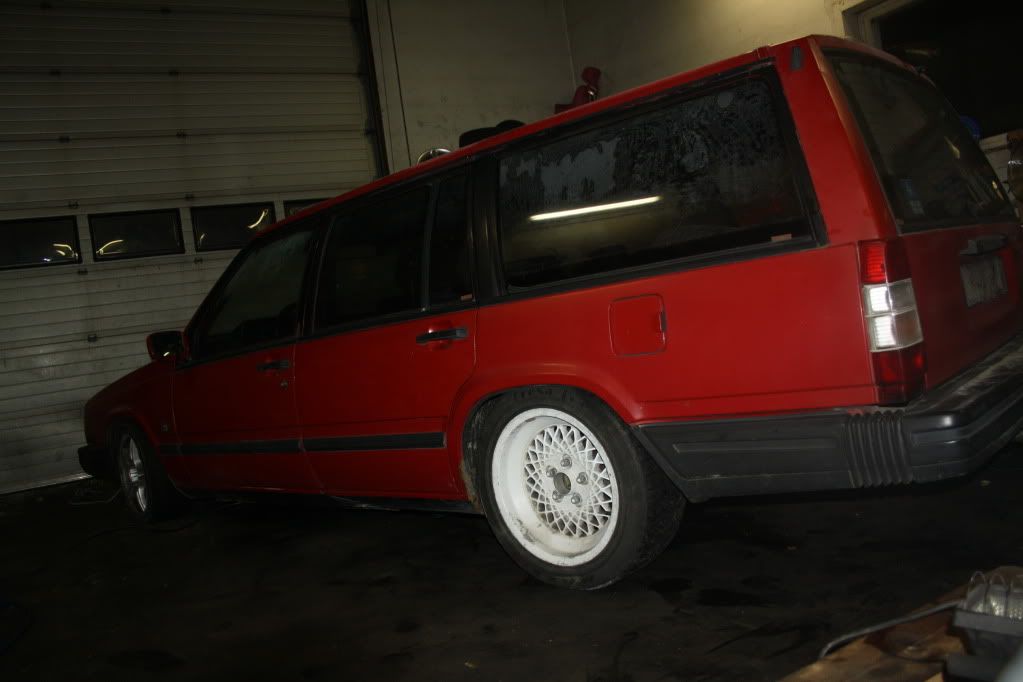

Og slik står bilen nå

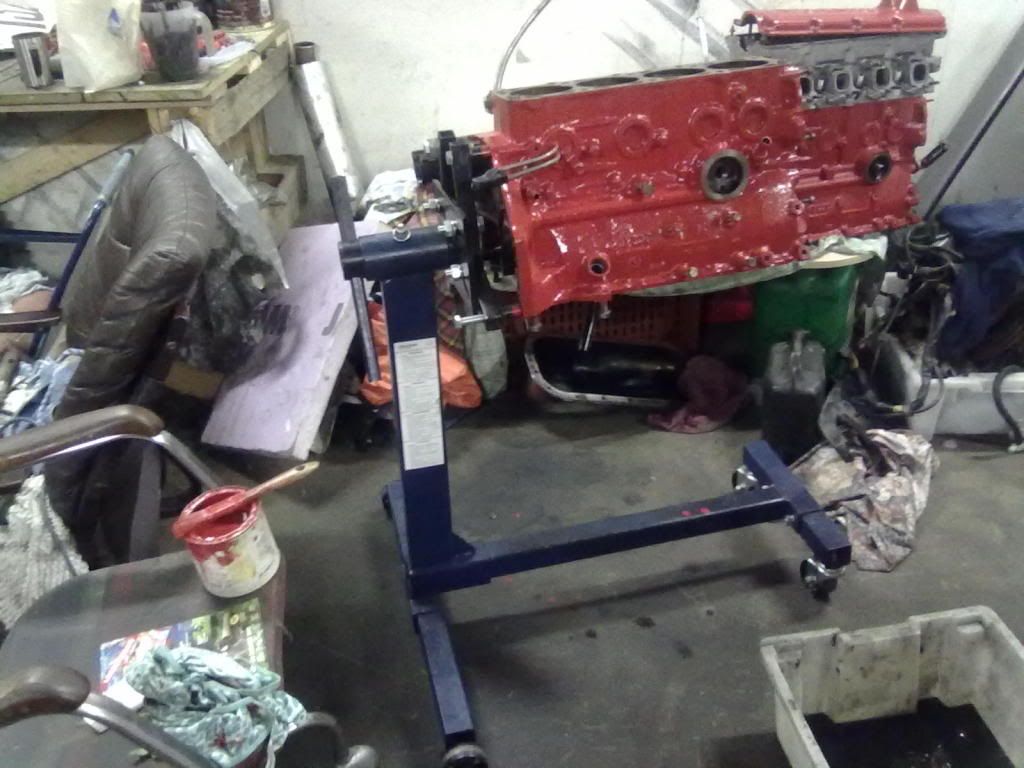

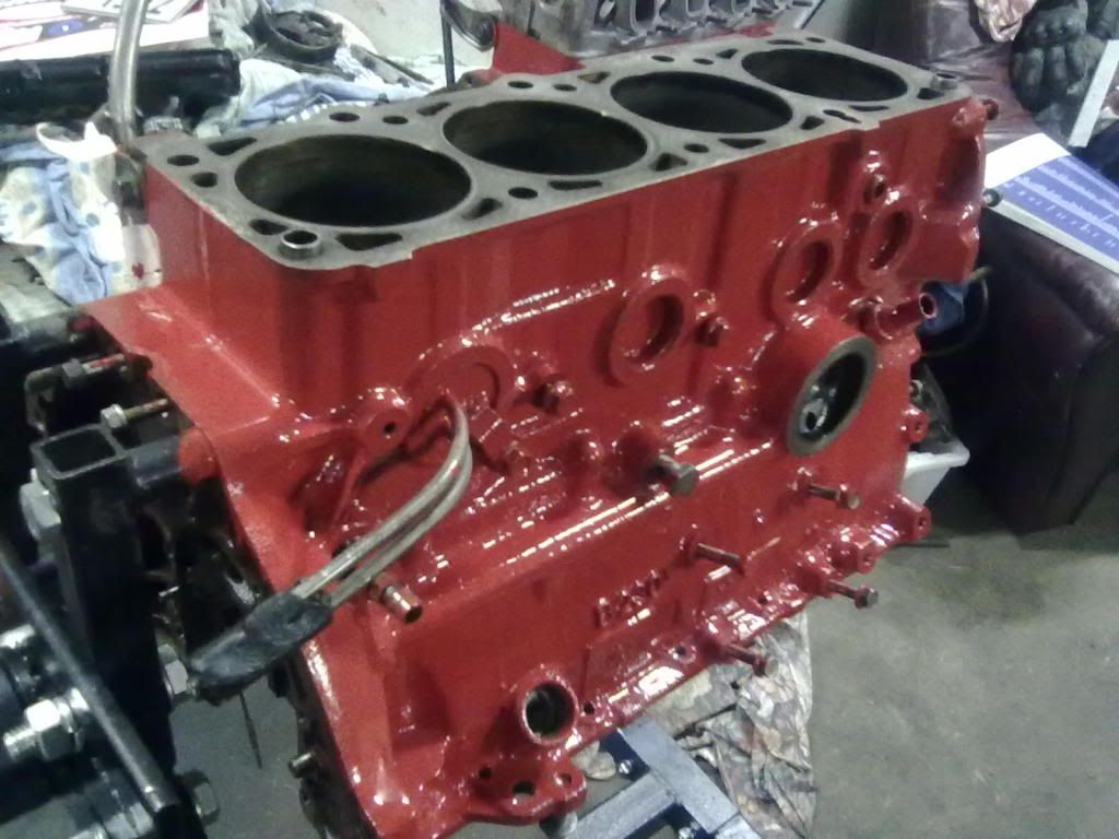

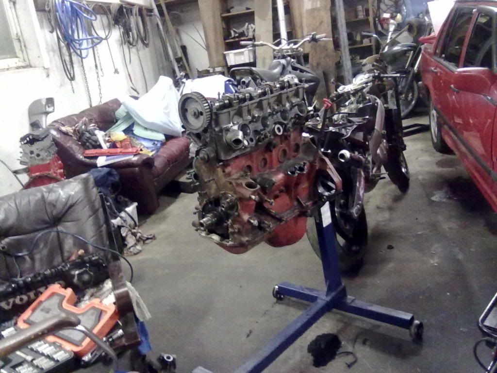

Malte den opp rød igjen, som jeg syns er en veldig fin farge på blokka:)
Her driver jeg og prøver meg fra litt ;)

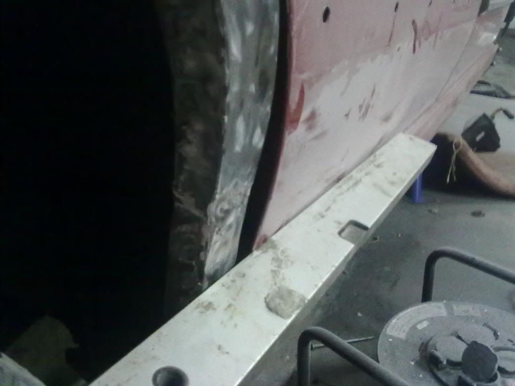

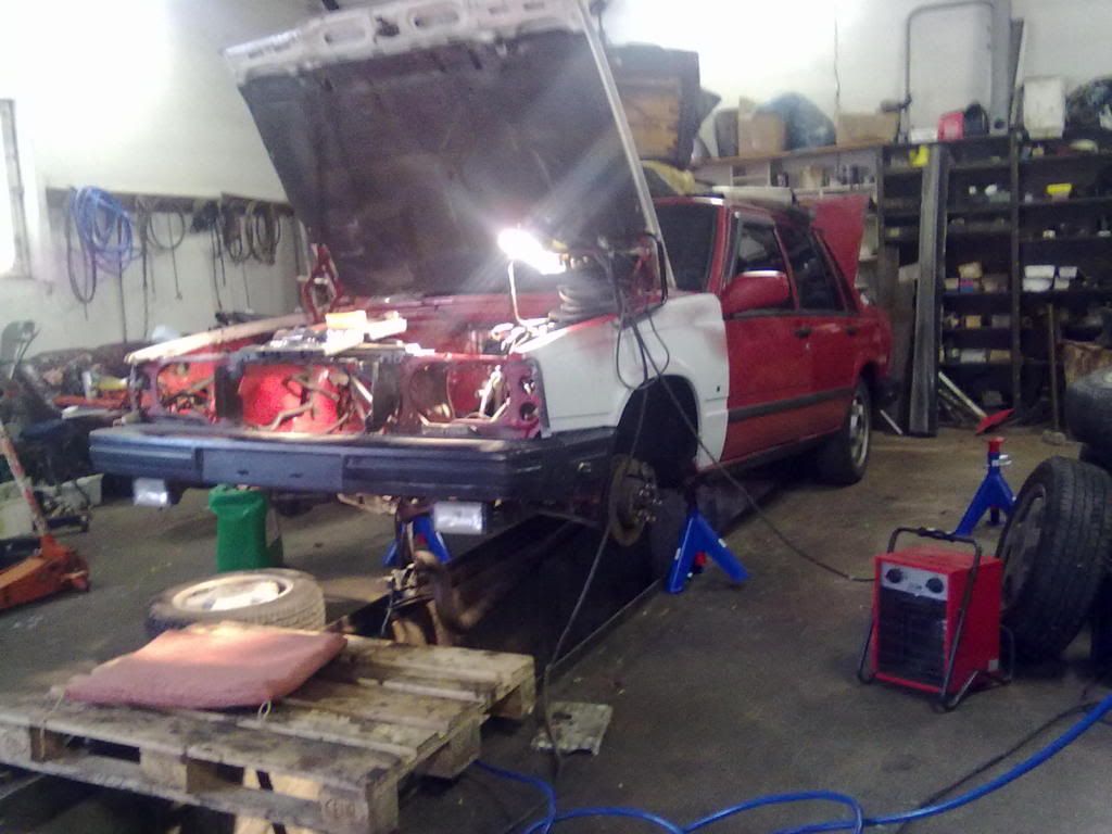

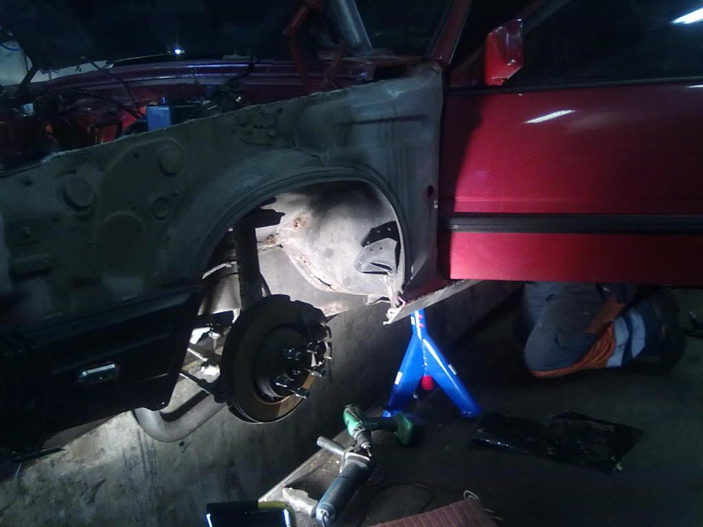

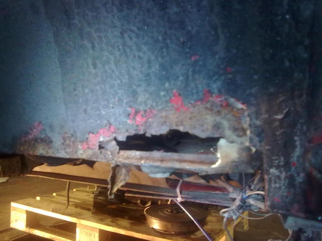

Idag har det skjedd så smått det er litt på bilen. Var først å kjøpte meg en stålplate på 120x200 09mm tykk. Så da var det værtfall nok stål i hus forløbig.:)
Har idag drevet med gulvet på venstre side. Det viste seg at det var litt mer enn det jeg hadde funnet først. Men med god hjelp av en kamerat så gikk det unna på et par timer.
Er ikke ferdig enda, er grovsveisa , skal helt ned og gjøres glatt og fint:)
Bilder sier vell sitt:)

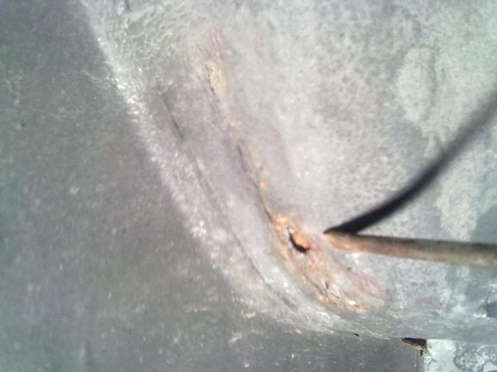

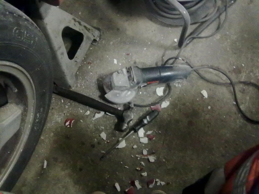

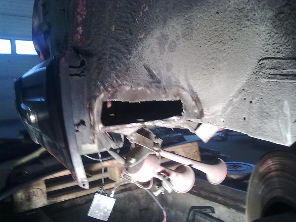

Dette var den rusten som vi egentlig fant, helt til vi begynte og gå løs med skrutrekker.....
Var vi i full gang med å kappe ut med plasmaskjærern. har ikke bilde av selve kutte når vi var ferdig, men ser her at det var mer som ble kappa ut en rusta på bilder over.
mangler noe finish.
fått sveisa inn nytt, mangler finish.

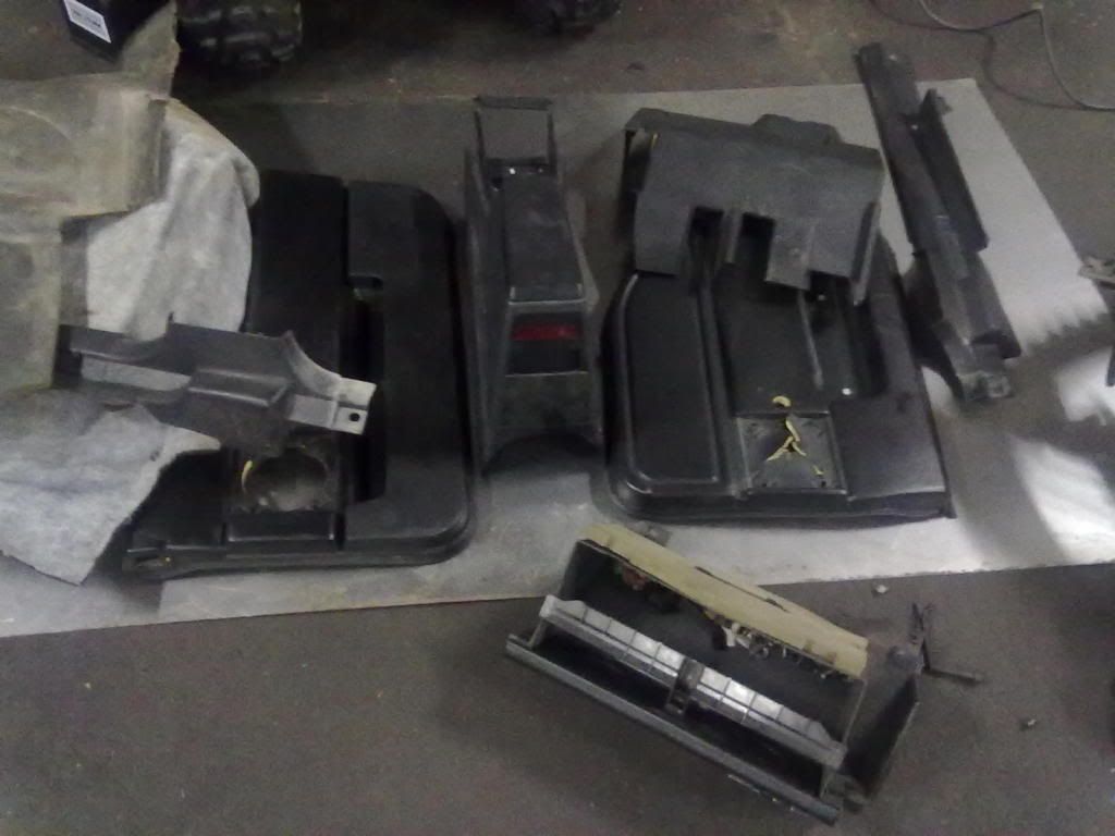

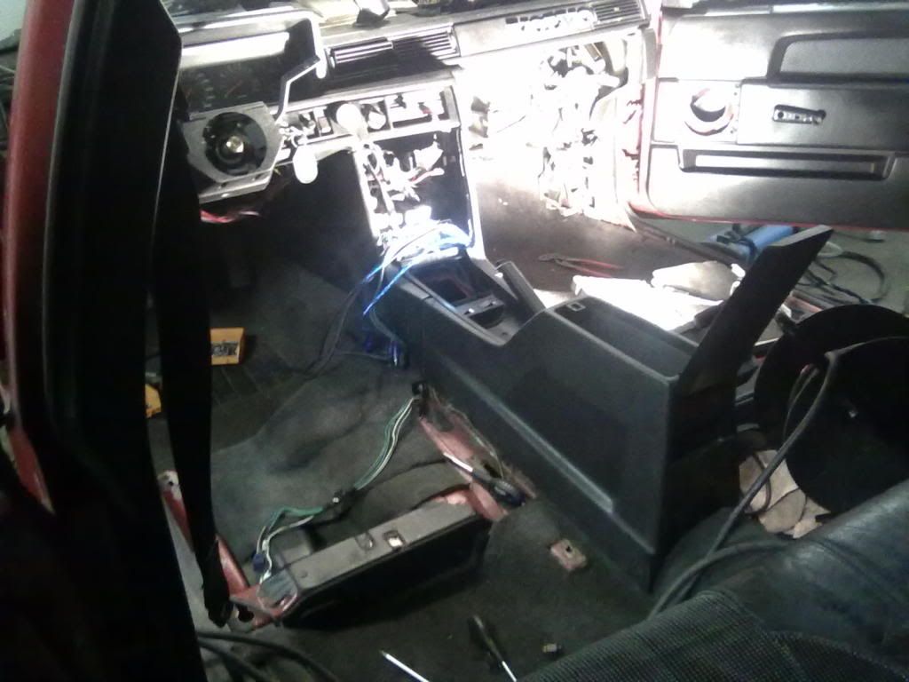

Har gjort meg ferdig med all rusten i gulvet. Og påbegynt å montere alt det invendig igjen. Her var det litt forskjelig som må byttes ut. Så har derfor også vært hos en kamerat og plukket av noen deler fra delebilen hans.

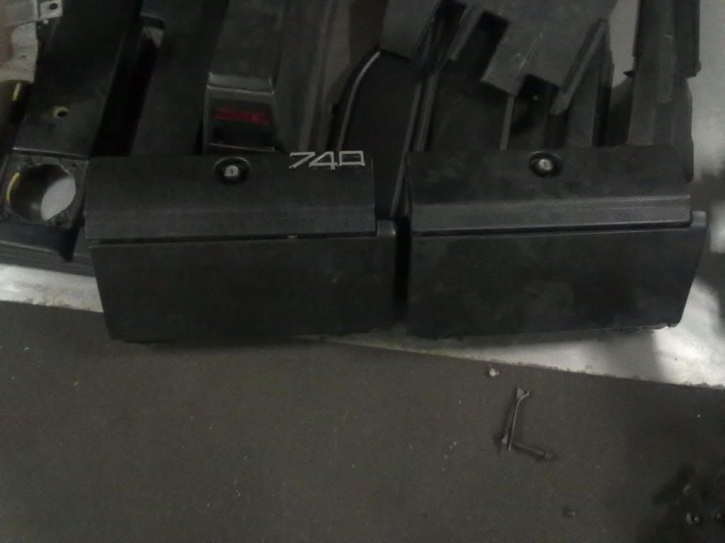

-Dørtrekk
-Midtkonsol
-oppbevarings boks i dashborde
-dørlister
-Gulvmatter

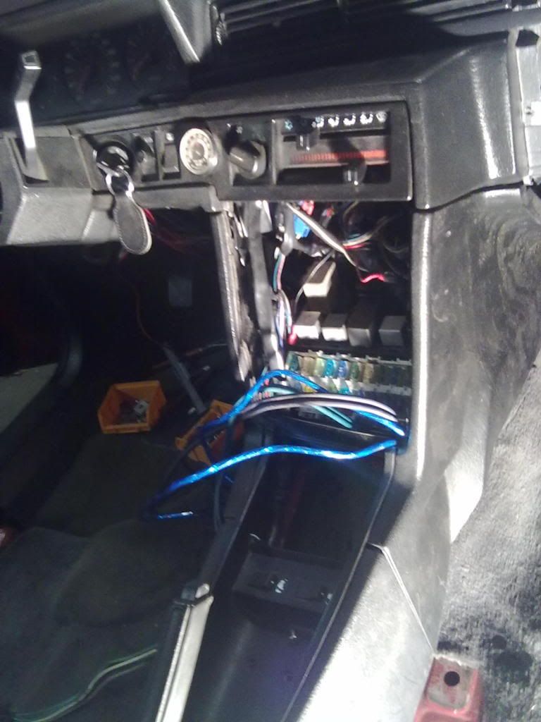

Med det samme alt var ute så har jeg også lagt opp signaler kabler slik at det blir lettere ved en evt oppgradering av stereo i bilen i senere tid.

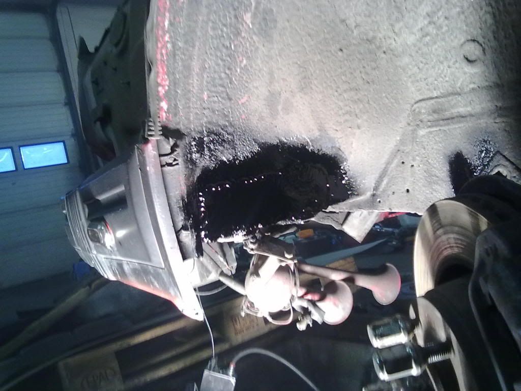

Idag har jeg tatt den sisten rusten som var igjen. Batteri og spylvæske kasse.
kappet ut godt med rust, og sveiset inn nye 0-9 mm plater. alt som har blidt sveiset inn har blidt sprayet med rustbeskyter.
Bilder sier vell sit. Beklager for dårlig kvalitet på bilder, men er så enkelt og bare ta fram mobilen når man driver og surrer ute:p
delene
kappet ut batteri kasse
Sveisa inn nytt og sprayet med rustbeskytter.
sveiset i spylvæske kasse og sprayet med antirust beskytter:

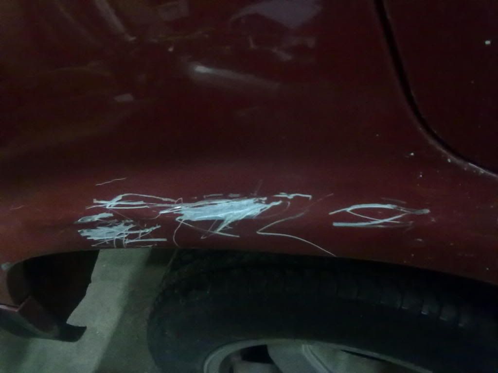

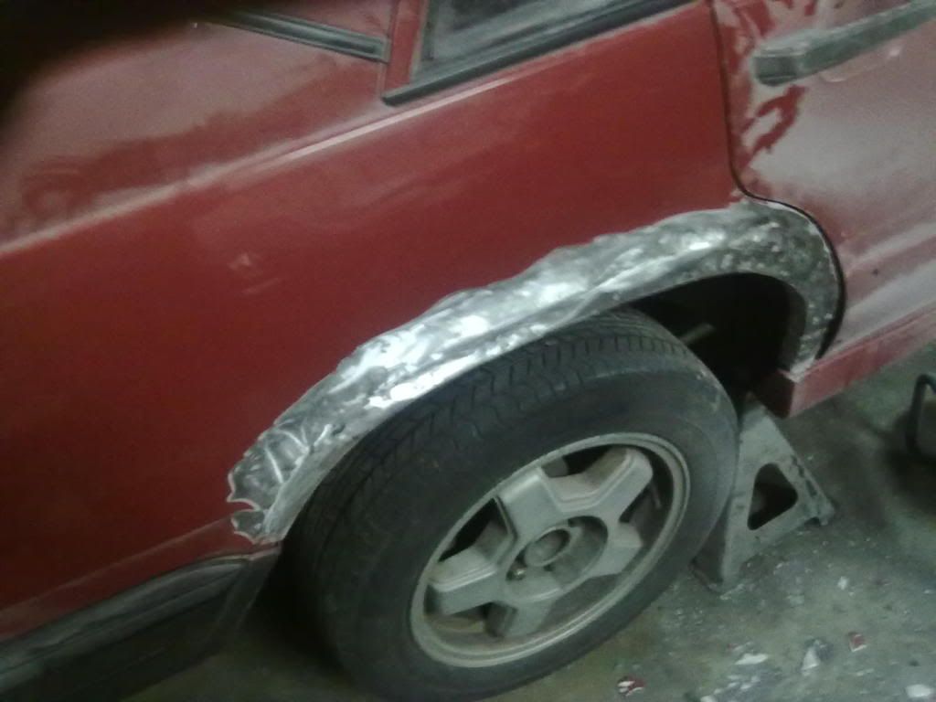

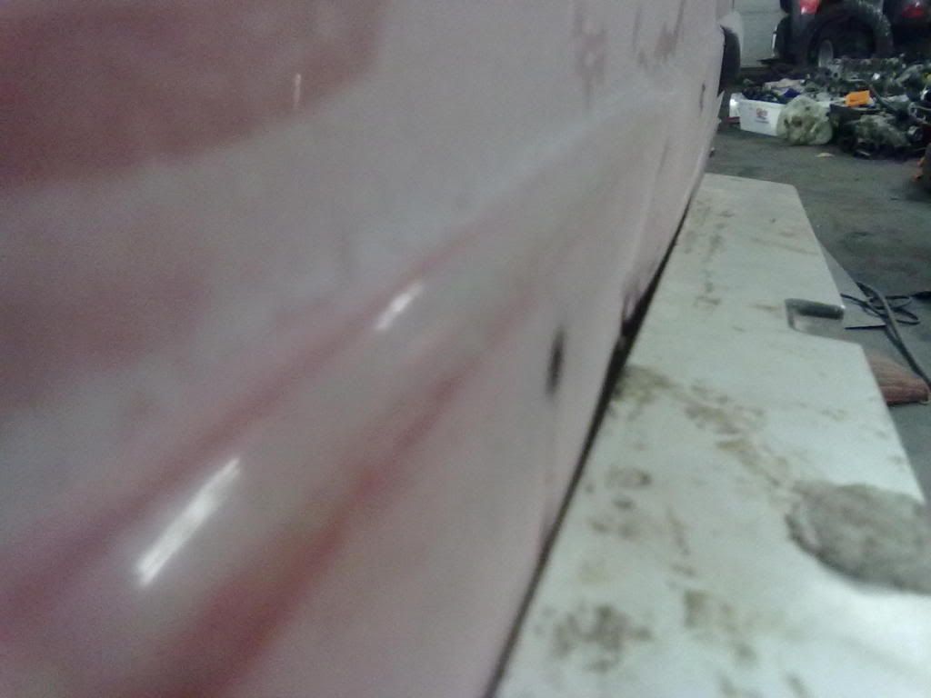

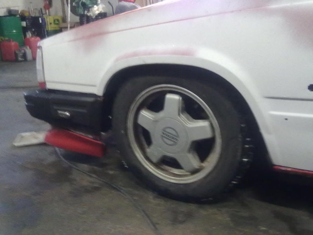

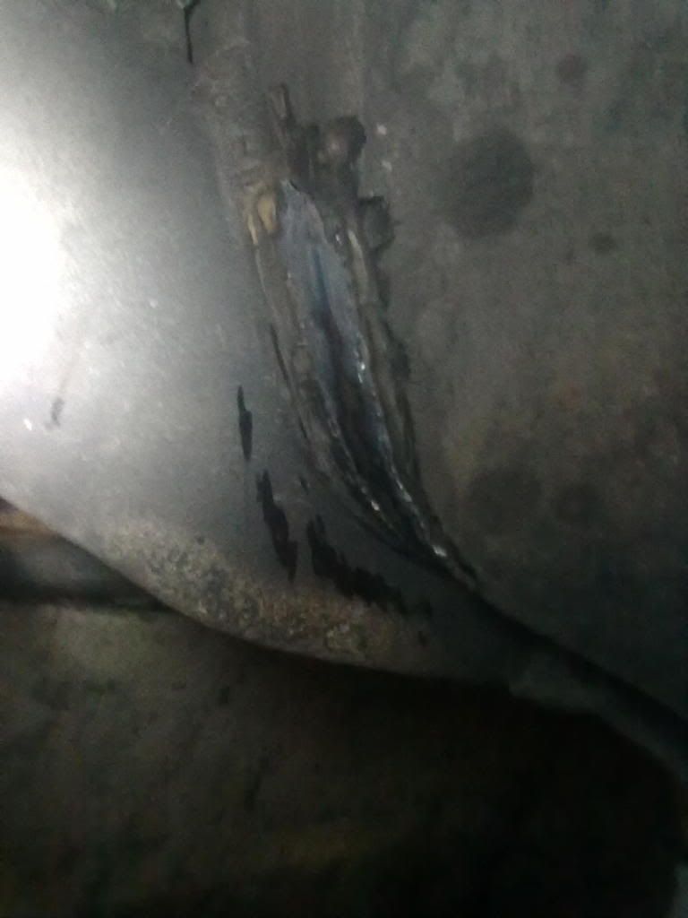

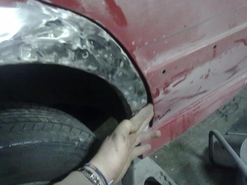

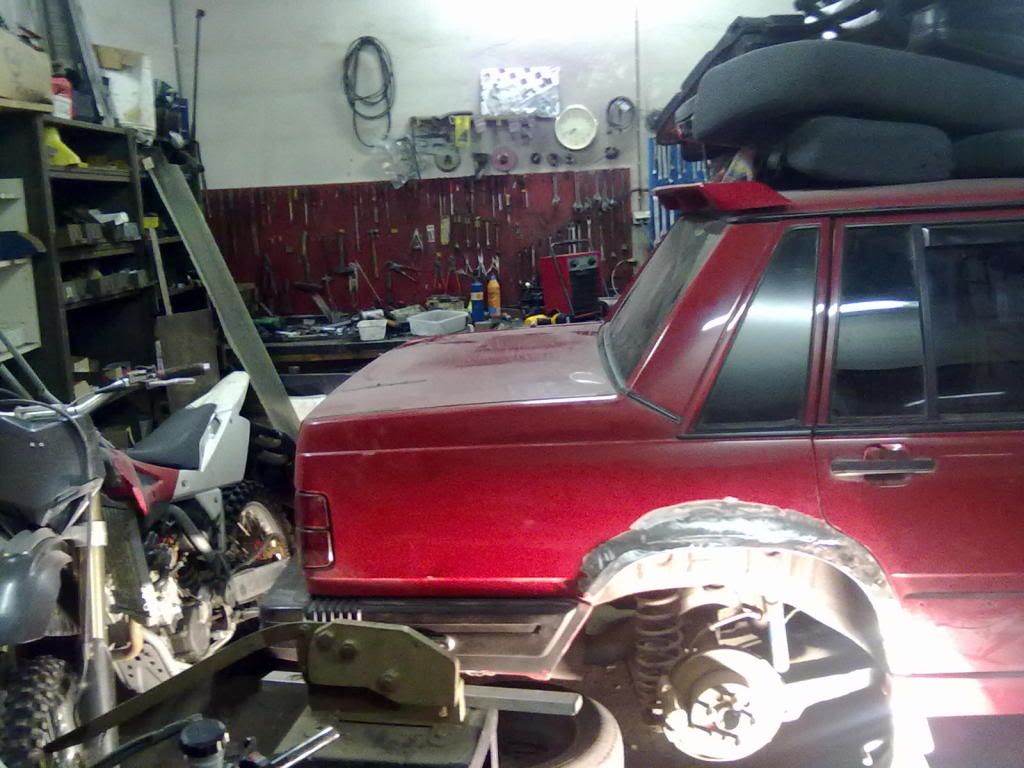

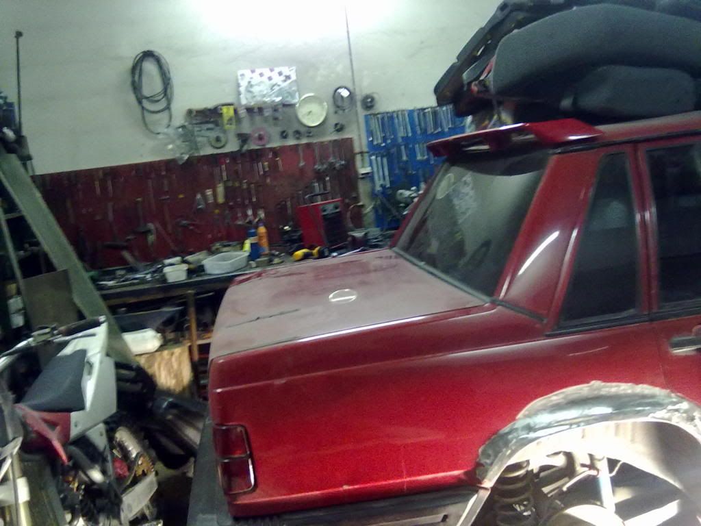

Som nevt tildigere i tråden så hadde bilen fått seg en kakka i hjulbuen/skjermen H-side bak. Her var det klint på over 6-7 mm med sparkel på det værste jevnt over hele buen for og skjule dette. Startet først med og slipe dette... noe jeg fant fort ut av at ikke var veldig kurant da dette støver no veldig og verksted ville blidt seenes ut deretter også.... så derfor fant jeg fram noen dor og diverese, og rett og slett slo av sparkelen:eek: Ja det var altså så mye sparkel at det bare var store flak:p fikk av det værste og gjorde finpussen med vinkelslipern:)
kaster opp noen bilder jeg knipsa med mobilen da:p
Her ser det ut som kongsparkel har vært...
ikke noe sliping av sparkel her akkuratt....
[IMG]http://i764.photobucket.com/albums/xx286/aceracer666/bulkkkkkkk/
09012011398.jpg[/IMG]
slipt ned
fått en god kakk ja.
døra hadde vist fått seg en liten en den også
ny vinge da eller? :D

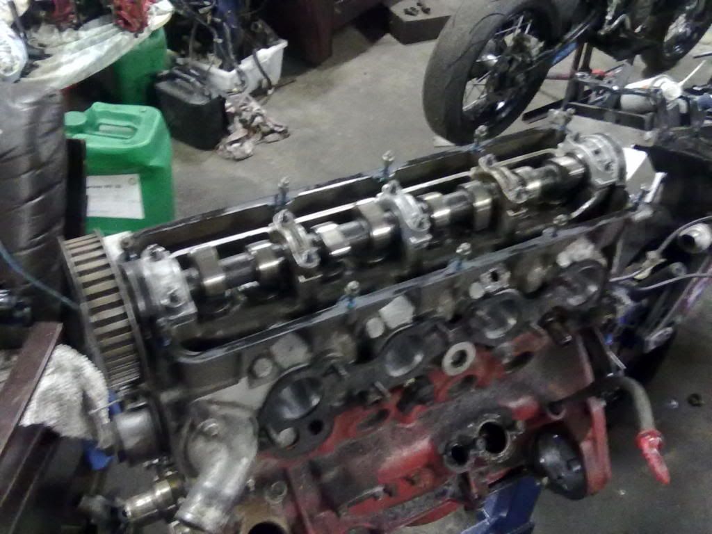

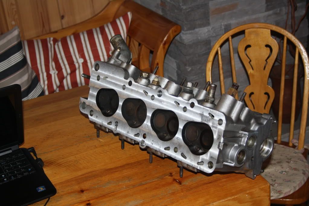

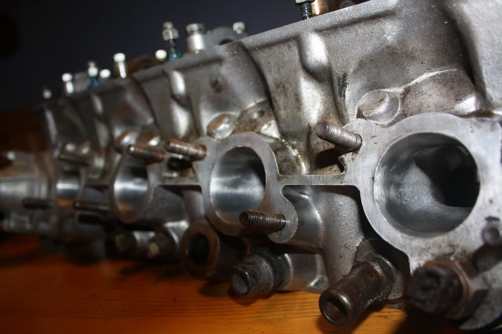

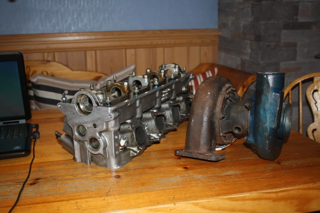

Men jeg tok med meg toppen min på skolen og planslipte den. Spente den opp i fresen og det funka veldig bra:)

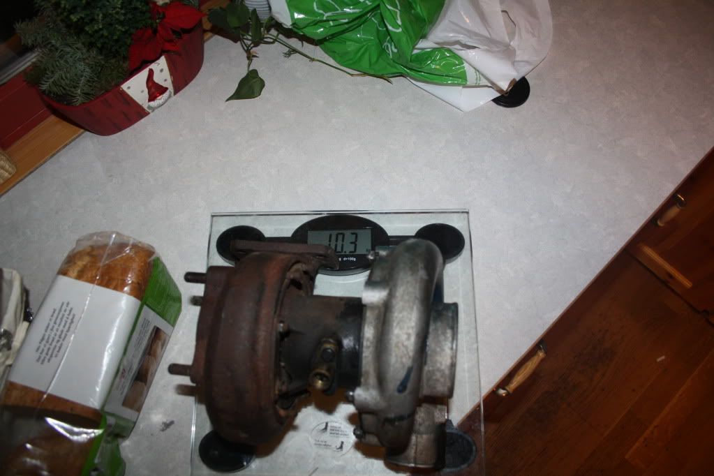

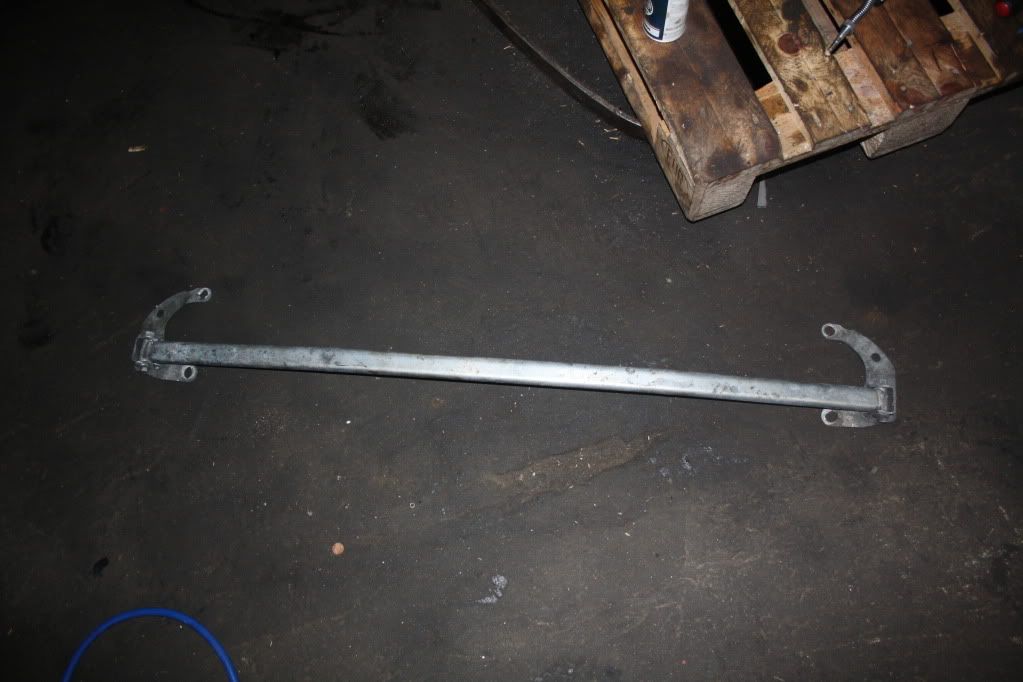

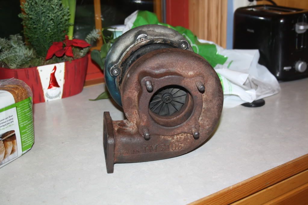

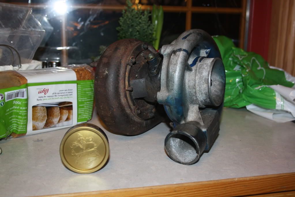

Har også fått tak i tårnstag,turbogrill,og en Turbo med t3 flens fra en scannia lastebil.
Har også fått tak i meg en 740 stv delebil.
Sånn ble toppen :)
Toppen :)
Turbo fra en krasja scania lastebil. Km stand 70 000. Meget fornøyd med kjøpet:)Bilde
Stakars grenerør :p Lukter en støttestag patent på grenerøret her:D
2,5 '' eksos hus.
Turbon
Tårnstaget :)

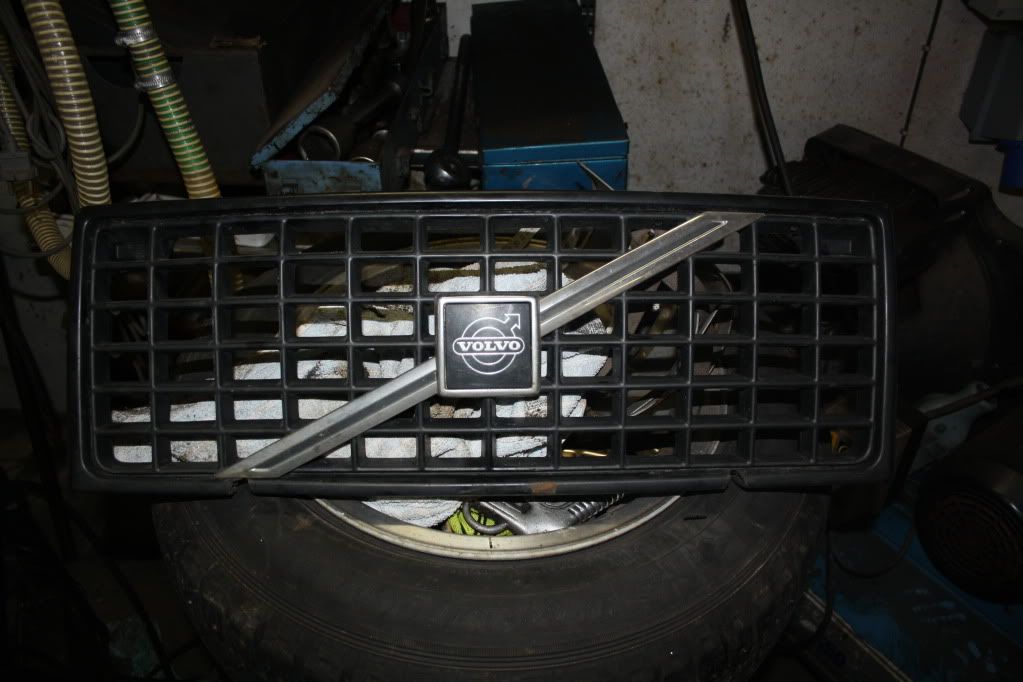

Turbogrillen :)

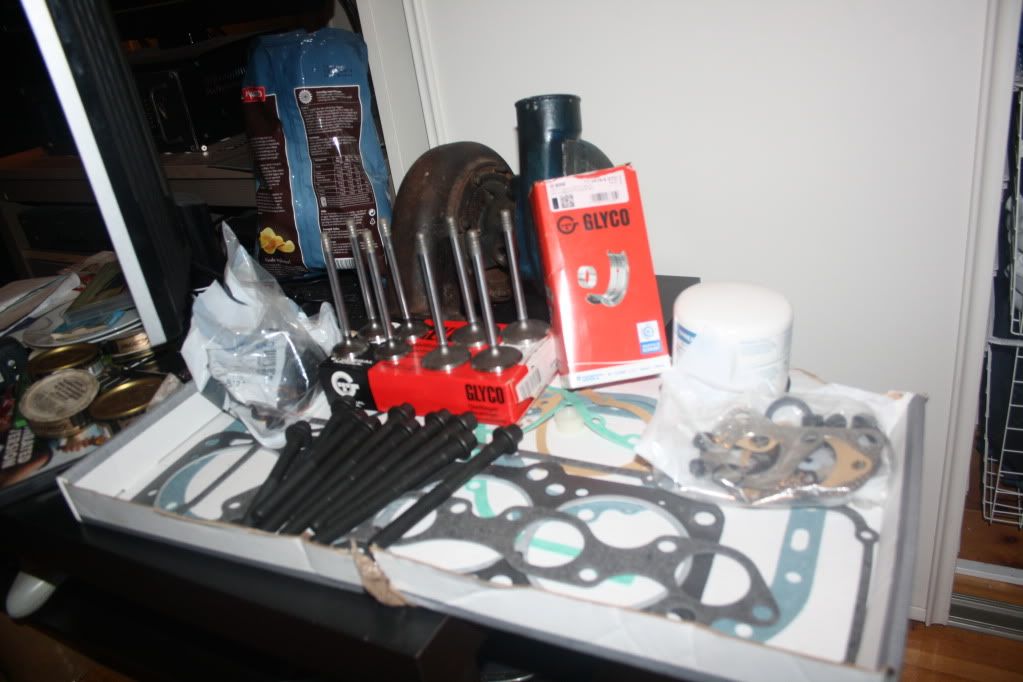

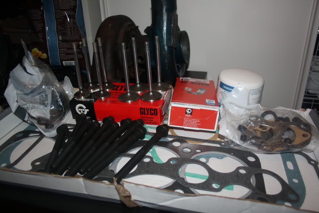

Kjøpt en pakke med litt div for en liten stund siden her, strekkbolter,alt av pakninger og simringer, råde og bærelager,oljefilter, samt nye rustfrie ventiler.

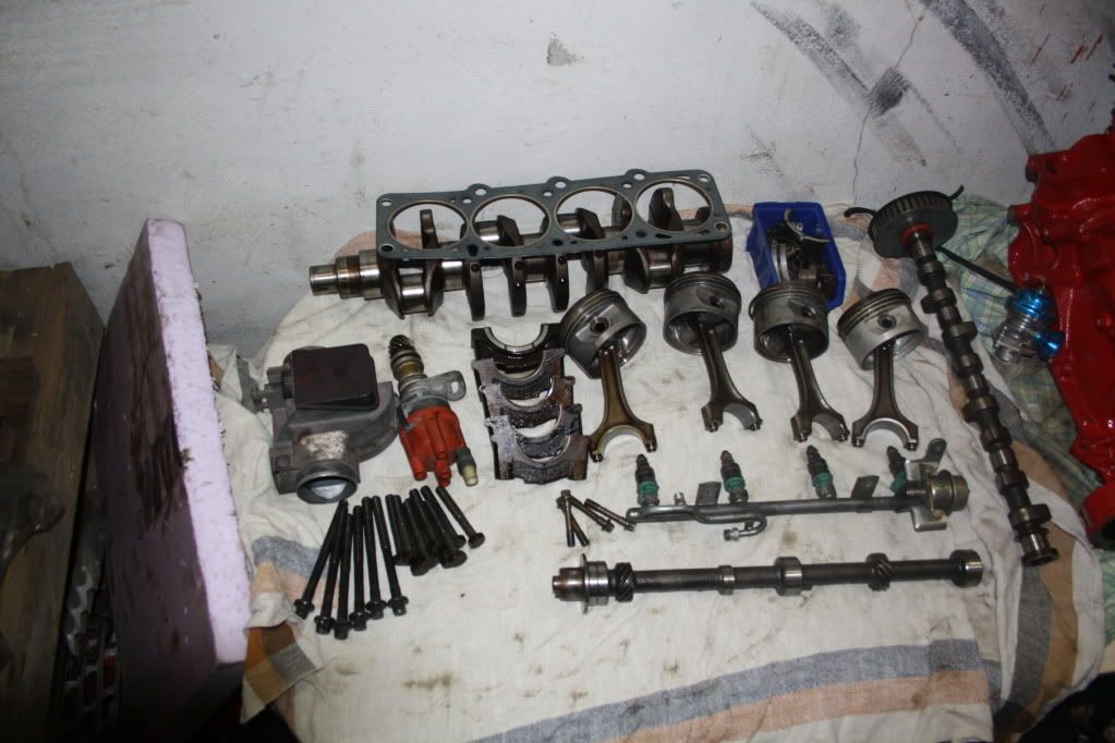

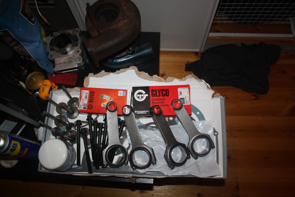

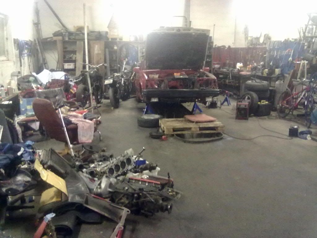

Har ikke skjedd så veldig mye på denne bilen i det siste. har drevet og ribbet en delebil så har godt med en del tid der.

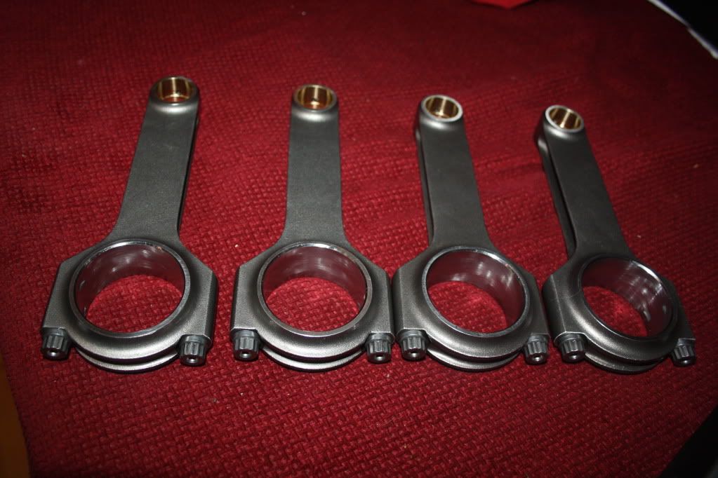

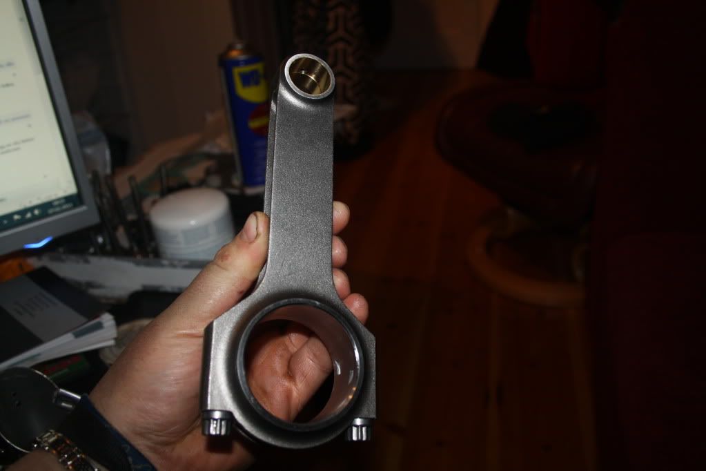

Men har fått kjøpt meg noen råder til motoren, som vist nok skal tåle et par hester.
ser ikke så værst ut heller.
bygger seg på i delebunken gitt.

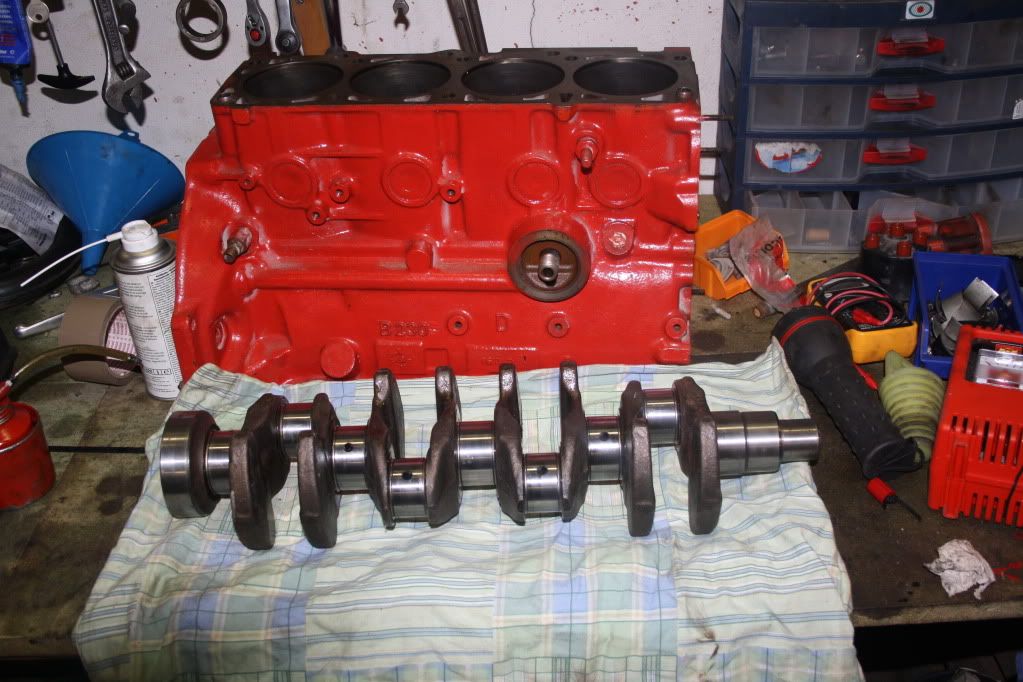

[COLOR="Red"][SIZE="5"]Innkjøpsoppdatering 16.02.11[/SIZE][/COLOR]

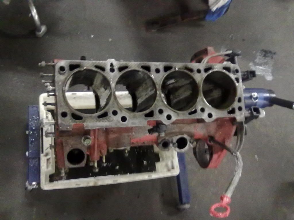

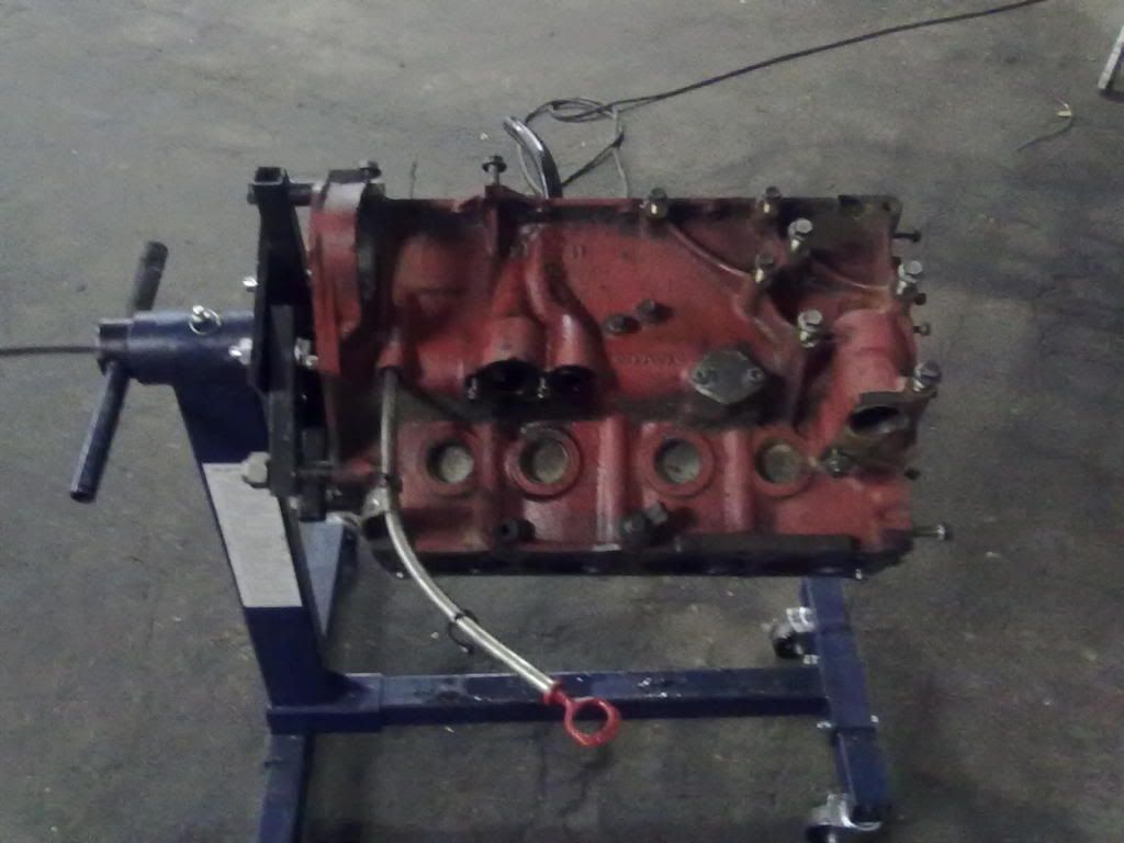

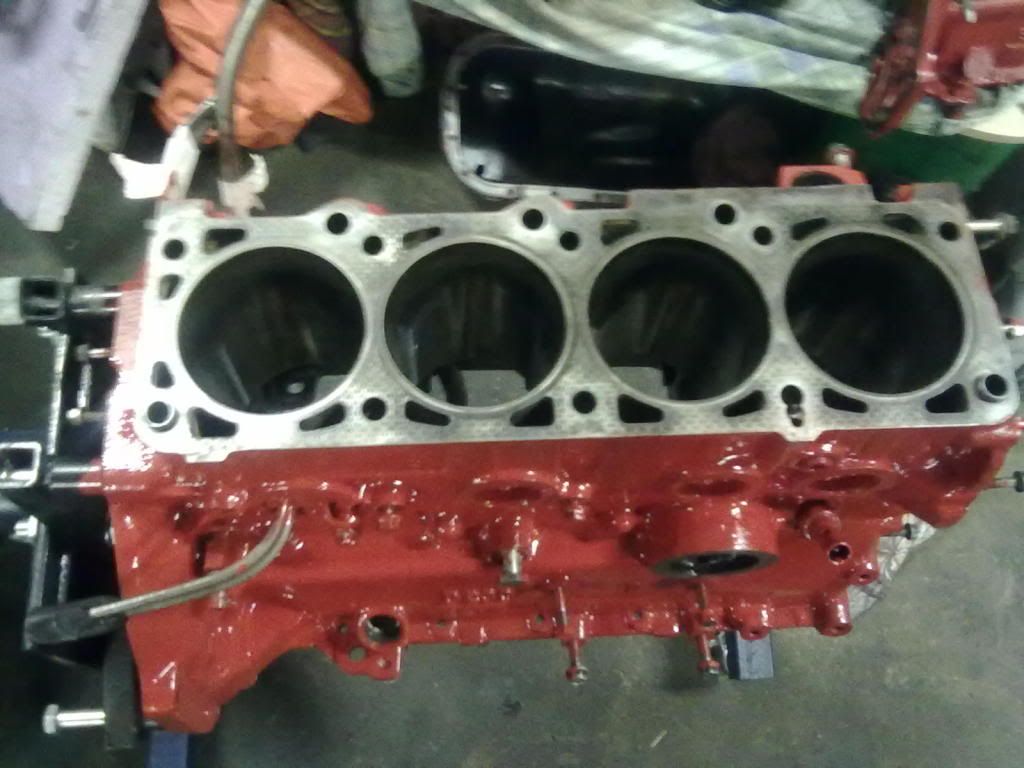

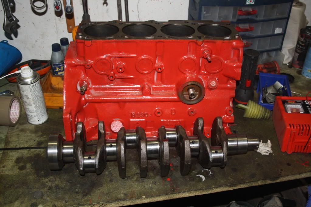

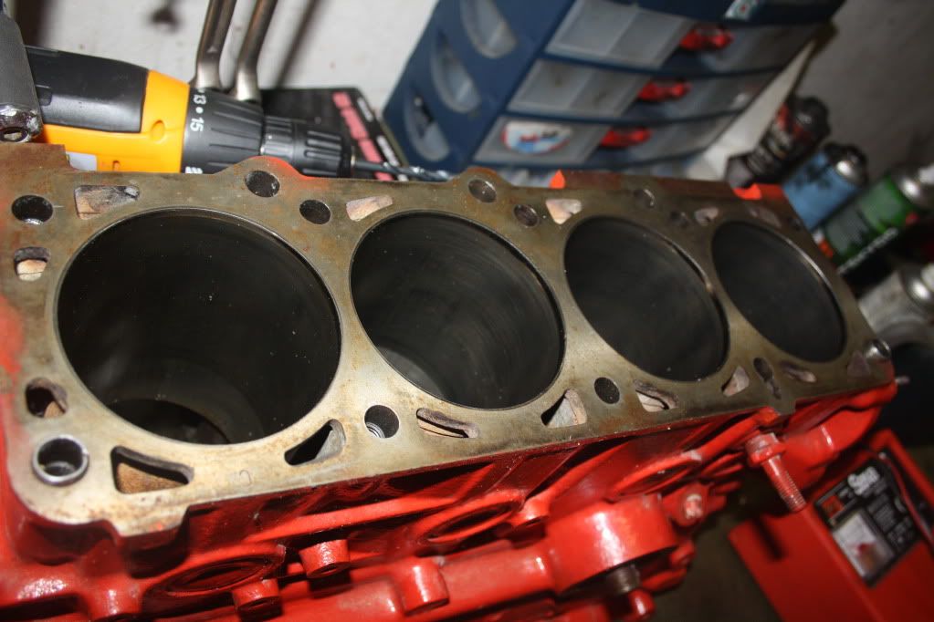

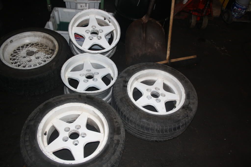

Gikk til innkjøp av en Splitter ny marineveiv idag, og en rødblokk fra 85 som veiva skal sitte i, med nye lager , som er borret . Så med en slaglengde på 86mm og en borret blokk, så skal det blir ca 2,6 L ca:)

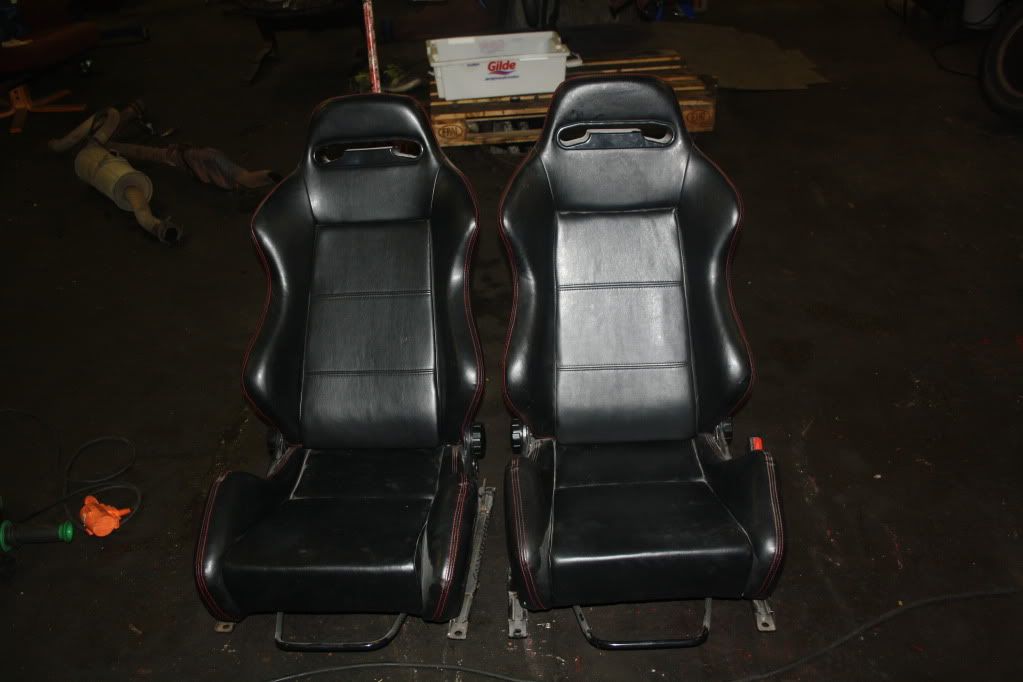

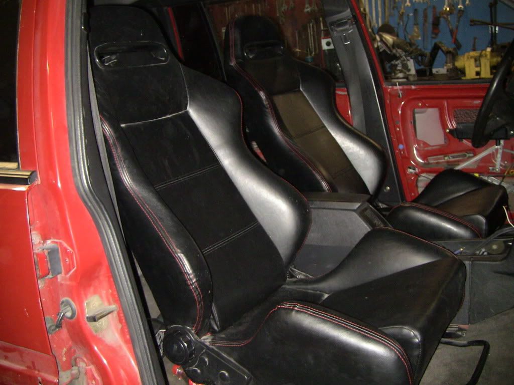

Fikk også tilbud av en kamerat om et par billige stoler, så da kjøpte jeg de også:p
Har også fått tak i et pat sett med spolefelger også.
Litt bilder gjør vell ingen skade:)
MVH
Veiv og blokk
Stola
spolefelga

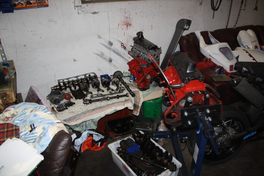

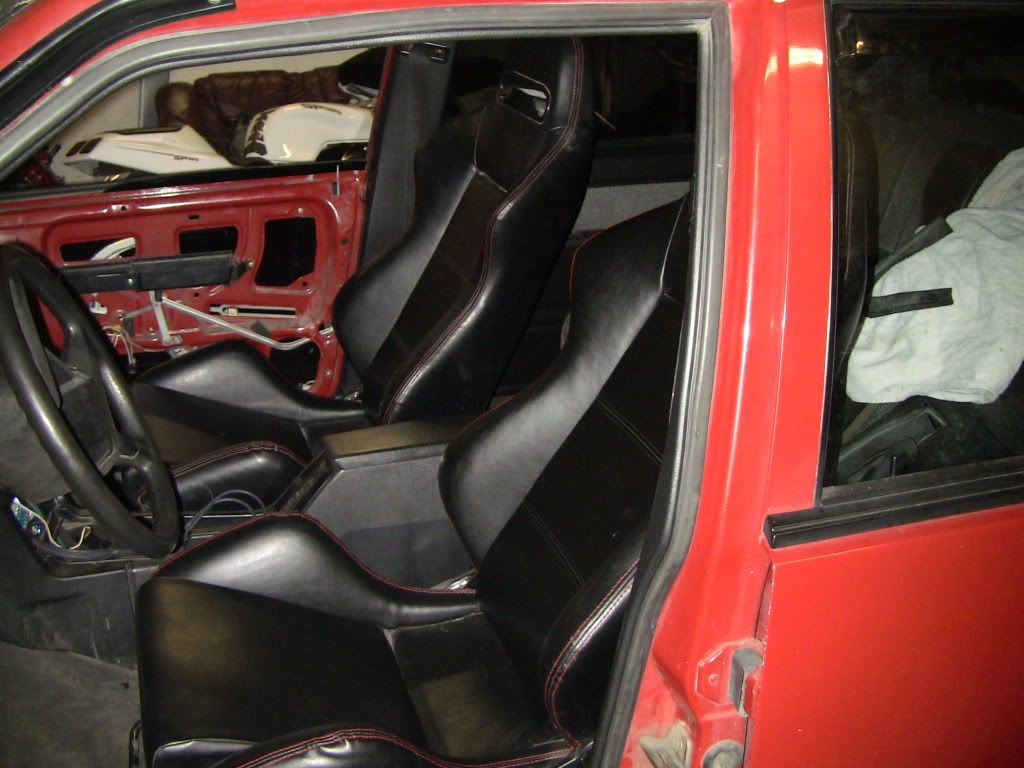

Ikke store oppdateringen dette men. Har surra litt så smått det var med bilen ikveld. Har lagt opp 50 kvadrat strømkabel fra motorrom til bagasjen, samt styrestrøm til forsterker, så det ligger klart for en evt oppgradering av stereo i framtiden:)

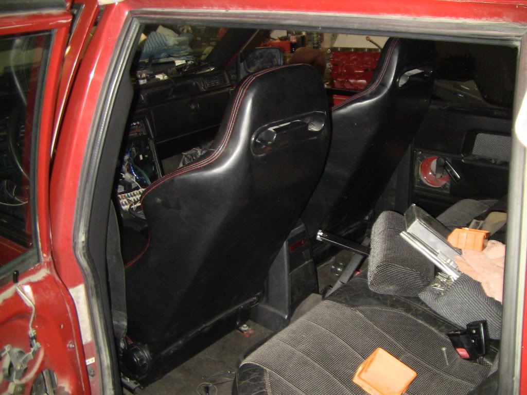

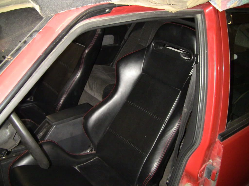

Fikk også montert de nye stola. Må ta de ut igjen og sveise om braketen littegrann, da 1 skrue ikke passer.
også blir det nok en oppgradering av den nonsperra akskjelen:D

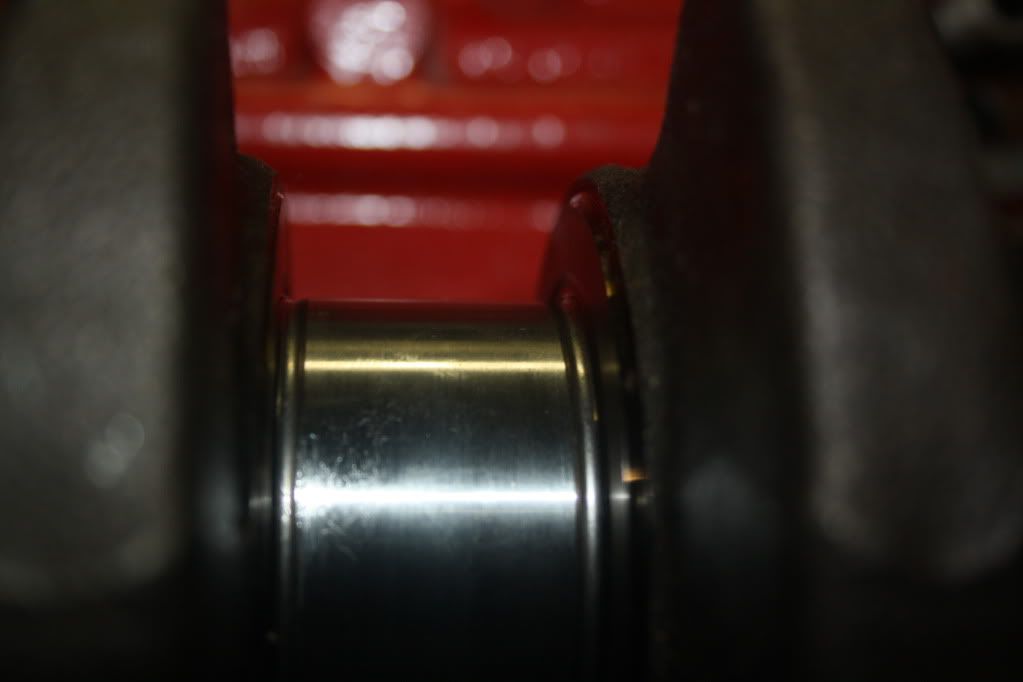

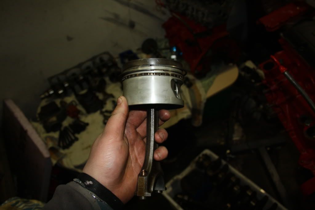

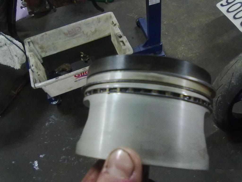

Fikk også prøvemontert noen Fk stempler i den nye blokka samt med marineveiva, bare for og se hvor mye jeg må dreie ned stempla. Er snakk om ca 2 mm som må dreies ned på stempla. kommer en elektrikker denne uken også, og skal legge opp ny 3fas krets i verksted,til dreibenken og fresen jeg fikk tak i. Så da blir det muligheter :)

Klemmer på noen bilder om hva jeg har drivi med den siste tia relatert til bilen.
Røska ut turbomotorn ta delebilen, kappa ut høyerefront, samt hele v-bakskjerm/bue, samt ribba den for alt utenom frontruta og bagasje luka da dette var søppel :p
ellers er det bare litt småttri som jeg kaster opp noen bilder av ;)
og pent og pyntelig så endte den bilen sånn : Bilde

Legg innav aceracer666 » 07 apr 2011, 10:42
[COLOR="Red"][SIZE="5"]''Uppdate'' [/SIZE][/COLOR]
jaa:p
Har ikke skjedd stort på bilen i det siste nå, dette er pågrunn at jeg har prioritert å rydde i verksted:)
Det bare bygger seg på med rot, også blir det atlid'' nei tar det i morgen:p'' så det var endel og rydde opp i:D
-ryddet over halve verksted
-fått opp hyller og diverse
-lagt opp 3 fas for dreibenken og borrmaskinen jeg fikk tak i her
-og satt inn dreibenken og borrmaskinen:p
-vasket smøregrava grundig,og malt veggene, pågår og legger fliser der nå
men nå skal snart bilen inn igjen og jeg for nok mer lyst til og jobbe på bilen når det er ryddig og fint rundt der jeg skrur:)
Pappa inspiserer ''antikken'' sinn:p alt fra gammal dynamit til verktøy han laga på yrkesskolen:p
Der var det gamle ræle borte:p
[IMG]http://i764.photobucket.com/albums/xx286/aceracer666/diverse
/Foto0122.jpg[/IMG]
så kom en kompiss innom med kaker og brus:D
brukte mustangen for og få inn dreibenken, veier sikkert 500 kg....
kom en ''soper'' innom også:p
har ikke bilde før vasking av grava, men det lå ca 6 cm med gammal olje og diverse på gulvet:p
påbegynt flislegging
er ikke ferdig enda , er endel mer og rydde opp i, men nå står det en traktor i verksted for service, så må vente noen dager:p
Og gjort klar sykkern for sessongen:D
[SIZE="5"][COLOR="Red"]Uppdate[/COLOR][/SIZE]
kjøpte meg 4 stk fk stempler for en tid tilbake her, disse var utsatt for tenningsbank. Men dette hadde lite å si når de skulle dreies ned.
Dreide ned stempla 2,0 mm. har nok blokker og turbor+deler til og bygge værtfall 3 turbomotorer, så dissa stempla blir nok satt i en billigbudskjett motor:)
Har også fått tak i en turbo til. En Holset turbo ifra en scania 8 liters turbo sekser:)
83 mm In
75 mm ex
Fikk lagt ferdig flisene i smøregrava, så mangler bare og ha i fuge, så skal bilen inn i varmen igjen:)

For de som lurer hvorfor stemplene blir dreid ned er pga få ned kompresjonen og kunne nyte høyere ladetrykk ;)
driver nå om dagen og setter sammen en motor som skal sitte i bilen når den skal på EU-godkjenning.
Kommer tilbake med bilder siden.

Legg innav aceracer666 » 24 mai 2011, 22:51
Glemmer helt av at jeg har en tråd her også jeg :p
Har ikke skjedd så stort mye på bilen pga mye jobb og tid som har gått til andre ting ;)
Men her er det kopiring fra den andre tråden min på volvo forum :)
[COLOR="Red"]Oppdatering[/COLOR]
Nå har jeg stønner igjen til og drive på bilen.. har vært litt hektisk her og litt mye annent og viktigere og henge fingra i .

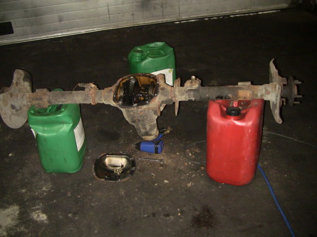

Idag tok jeg av bakaskjelen og momentstag ,krengingstag,panhardstag ++
Alt skal sandblåses og lakkeres.
Skal fortsette og demontere alt under bilen som skal blåses i de nærmeste dagene:)
Åpnet også diffen , der sitter det en org sperre ,type lammelbrems/diff
Siden bilen ikke har galvanisert karroseri, så skal den få en liten oppdatering på tectylen sinn...
så bilen ble dynket med diesel under og sto i et par dager, før jeg spylt med høytrykk på 130 grader, og såpevaska under :)
Var litt jobb med og få bilen ut og få vaska den iom at den kun står på egene bein foran:p Men med litt hjelp fra gamle forden på gårn så gikk det fint :D
Nå står bilen i verksted igjen for tørking, heater på full guffe :)
Har også levert bakakselen og momentstag og panhardstag,krengingstag etc for sandblåsing :)
Komentarer er hyggelig :)
MVH
Da har jeg fått tectylert bilen under og hjulbuene, og fylt på rustbeskytter i kanalene og alle hulrom :)
MVH
Og her er det mye spennende:p

Men den differensialsperren? Hva eksakt er det? Ettersom jeg har forstått så er det en sperre som gjør at begge hjulene ikke følger samme hastighet? Altså at gjennom en sving så vil ytterhjulet svive raskere enn innerhjulene?
aceracer666
Innlegg: 114
Registrert: 28 mai 2010, 19:53
Re: acer= White Smoke Racing' Volvo 740 tic prosjekt-07.04.11
Legg innav aceracer666 » 24 mai 2011, 23:14
Det er en diffbrems som virker som en våtclutch.. Når hjula går forskjellig skaper lameller og olja friksjon mellom akselene og den som går fortest vil dra med den som går saktest og da vill en derfor få krefter til begge bakhjula ved feks burning.
Det er ikke en sperre, da den ikke låser diffen til 100 % lik kraft på begge hjulene.. MEN, kjøremessig så oppfører den seg som en sperre ;) Funker gulll til burning og sladding som bare rakkern :p

Aaah, så det folk kaller diffsperre er egentlig differensial brems? Eller er det forskjellig fra biler til biler? :p
aceracer666
Innlegg: 114
Legg innav aceracer666 » 24 mai 2011, 23:26
Det er forskjell på diffsperre og diffbrems. Diffsperre låser med 100 % lik kraft på begge hjulene, det gjør ikke en diffbrems ;)

[SIZE="5"][COLOR="Red"]Oppdatering fra statene 01.07.11[/COLOR][/SIZE]
Har ikke fått gjort stort på bilen, da jeg er på feri i statene for tiden :) Men da har jeg tid til og kjøpe litt gaver til Hu :p
Bosch Coil
IPD Tennkabler
Spessialkam
Bensinfilter
Alt av foringer til understell + endel powerflex
IPD ambulansestag
Vannpumpe
Bilstein rundt hele
Har også kjøpt IPD kreningstag foran og bak og IPD panhardstag, men dette var ikke på lager, så dette blir ettersendt til norge :)
Er muligens det blir handla en Precision Turbo hos et tuningfirma her nede. De venter på varelevering av kompressorhus, å viss de har det kompressorhuset jeg ønsket, så blir det ny turbo å, så bare krysse fingra for at de snart for varene:D
De hadde faktisk trimmet et par gamle volvor før, bl.a en 780 og en 760 :p
Ellers Så fikk Levert bosch 044 pumpa før jeg dro, hvor de skal lage og presse nye slanger og nipler til pumpa og filtre:)
Var også innom Brembo Forhandler her nede og hørte på komplett brembobremser til bilen for morroskyld. Hadde ingen som helst planer om noe mer utover de orginale bremsene på bilen... men ble veldig i vurderingstadiget nå da prisen var langt mer hyggelig enn jeg forventa:D :p Så vi for se :p
Kaster opp noen bilder, ikke veldig spennende og se men :p

Legg innav aceracer666 » 18 jul 2011, 18:38
Henta ny intercooler idag, også lå det en pakke på posten med oljekjøler og luftfilter også.
Intercoolern ser ut til og passe veldig bra. er 3'' ut og inn. :)
Venter fortsatt på mer deler, som tar litt lenger tid enn forventa.:mad:
Fikk henta delene fra sandblåsing. Så da er første lag med grunning lagt på. Så blir det et lag til før lakering. Så har jeg kjøpte alle foringene i understellet nytt så dette blir såklart byttet:p
Så et par bilder av noen turbor som skal prøves på bilen, men skal først ha ihjel den org t3 for og se hvor mye den klarer:p
