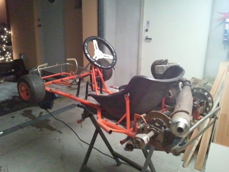

Kjøpte meg en gokart ramme litt tidligere i vinter, da trangen på noe smått og godt jeg kunne putte noe totakt i, ble for stor :D
Ramme blir:
Aprilia Rs125 bremsemaster, med kalipper.
Alt blir svart :shy:
Skal lages for å passe bak i bilen min.
Ny gasspedal, og bremsepedal.
Girstang med clutchhendel.
Motoroppsett blir:
Am6
Simonini 90cc
Conti Crx innsugskit
Stage 6 R/T PWK 28mm
Eksosanlegg fremdeles usikkert, men lurer på om jeg må lage til noe selv. Om ikke, trenger jeg tips!
Noe innerrotorgreier, men med mulighet for lys :)
Oppdateringer kommer fortløpende :)

Legg innav MrA » 27 jan 2011, 21:12
Luftkjølt 2t.
100cc, heftig motor, men alle lagrene er skjærte, samt stempel og stempelring er ihelslitt, og umulig å få tak i deler til..
Samtidig er det ikke clutch eller gir på den, direkte overføring, så litt spesielt vil jeg tro og starte og stoppe :)
Dumt at den stopper hver gang jeg bremser ned til null :p

Legg innav MrA » 27 jan 2011, 22:52
Fått "satt" på motoren for å finne ut hvordan fester etc skal lages..
Dummymotoren så virkelig ikke ut :D
Girshalter ned, drev opp :D
Ble ikke så tullete å få til som jeg trodde :) ( positivt da :D )
Så ble det en del fundering på hvor og hvordan jeg skulle gjøre det med radiatoren, men jeg fant en snesen løsning som kjøler både vann, og bremser :)
Hvordan lurer du?
Som den fjortissen jeg fremstiller meg selv som, så er jo luftinntak en viktig del av hverdagen :w00t:
SKjønner den?
Slik, så tetter jeg over og under setet, slik at all luft tvinges gjennom radiatoren, og også forbi bremsene :)
Og for ekstra kjøreegenskaper, så blir det en frontspoiler. Tipper det hjelper en del :)
Ang setet Ante, F**K! Hah. Helt glemt det :p
Ordner det :)

Legg innav MrA » 30 jan 2011, 22:45
Fått laget litt i dag :)
Motorfester er påbegynt, men sveiset fast i rammen :D
Skal selvsagt lage de litt penere etterhvert :)
Bremsepumpen er snart klar :)
Mangler bare kalipperen og en lang slange nå .
Noen som vet hvem som lager slanger på bestilling? Bremseslange that's it!
Og mange dekker :D

Legg innav MrA » 31 jan 2011, 23:35
Hvem vet :g
Har ombestemt meg litt ang giring, og vil prøve noe før jeg endelig ender opp med en evt. spake.
Påbegynt "f1" flappypaddle :p
Litt til.. Skal sveise ferdig, slipe, og gjøre den fin. Akkurat nå var den ikke akkurat fin :g

Legg innav MrA » 02 feb 2011, 00:07
Kukte litt med giren i dag, og om det skal bli gjennomførbart, uten alt for store kostnader, går jeg vekk fra f1 giringen for nå.
Tilbake til stang med hendel.. :)
