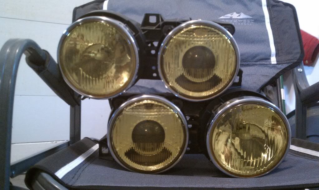

Gule Hella hovedlykter med smiley kjøpt fra USA. Fikk de så billig at jeg ikke kunne la være. Så synes jeg attpåtil at sort E30 med gule lykter er grisetøft! :)

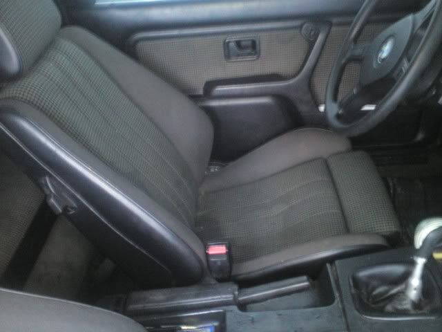

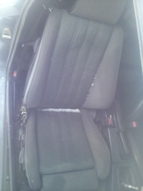

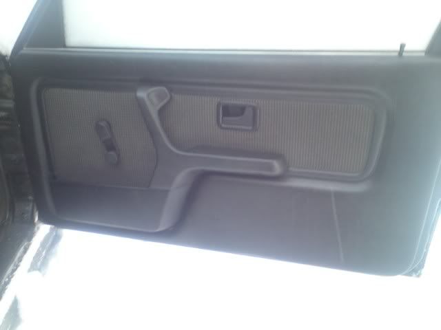

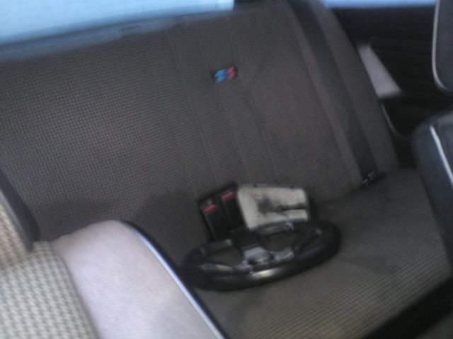

Jeg vant budrunden på interiøret og. :D
Bilen det har stått i har stått over natta med takluka oppe, så det er derfor det er merker på stolene. Få de hjem å ta en rens på de så regner jeg med det blir bra.
Dørkmatte har jeg som sagt liggende fra før, så får jeg nye m-tech stoler foran og bak, dørsider og sort taktrekk. Tror dette skal bli riktig så bra til sommeren jeg. :D
Skjeldent å se slike interiør, vertfall av gamleste typen som dette er uten hull i sidestøtta på førersiden. :)

Gule tåkelys med fester på tur. :)

Legg innav freddy » 21 jan 2011, 14:46
har du bilde av tåkelysa ?
Re: MrGravdal's BMW E30 325i -> 328i
Legg innav Haugee » 21 jan 2011, 14:49
Rått :D
Legg innav Mrgravdal » 21 jan 2011, 15:26
Har bare bilde av det som vises der jeg kjøpte de. Det var fryktelig dårlig.
Tar vell ikke så veldig lang tid før jeg får dem. Kan slenge opp bedre bilde da. :)

Legg innav Mrgravdal » 25 jan 2011, 02:32
Han som skulle selge meg interiøret har ikke svar på meldinger vertken på mail, pm eller telefon siden jeg sa at jeg skulle ha det, så da får det bare være.
Ser at han har lest meldingene mine på nett, men ikke svart. Idiot.
Men det betyr at jeg fortsatt må ha nye stoler. Så da er to stk sportstoler fra E30 M3 i nyopptrekt sort skinn på tur fra statene. :D Må vel få tak på bakseter i skinn og da, men det stresser jeg ikke med. Bare få ut de steinharde cobrastolene som står i nå så! :)

Legg innav freddy » 25 jan 2011, 08:32
strøkne skinnstoler du skaffet deg der, men hva kosta det når de er så god som nye og importert fra statene da :?:

Legg innav Mrgravdal » 25 jan 2011, 14:02
Ble vel rundt 4000 inkl frakt. Må jo skaffe baksete utenom da, men det gidder jeg ikke å stresse med. Hvis jeg finner så er baksete byttet på 2 min så om det er skinn foran og stoff bak bryr jeg meg ikke så mye om intill videre
